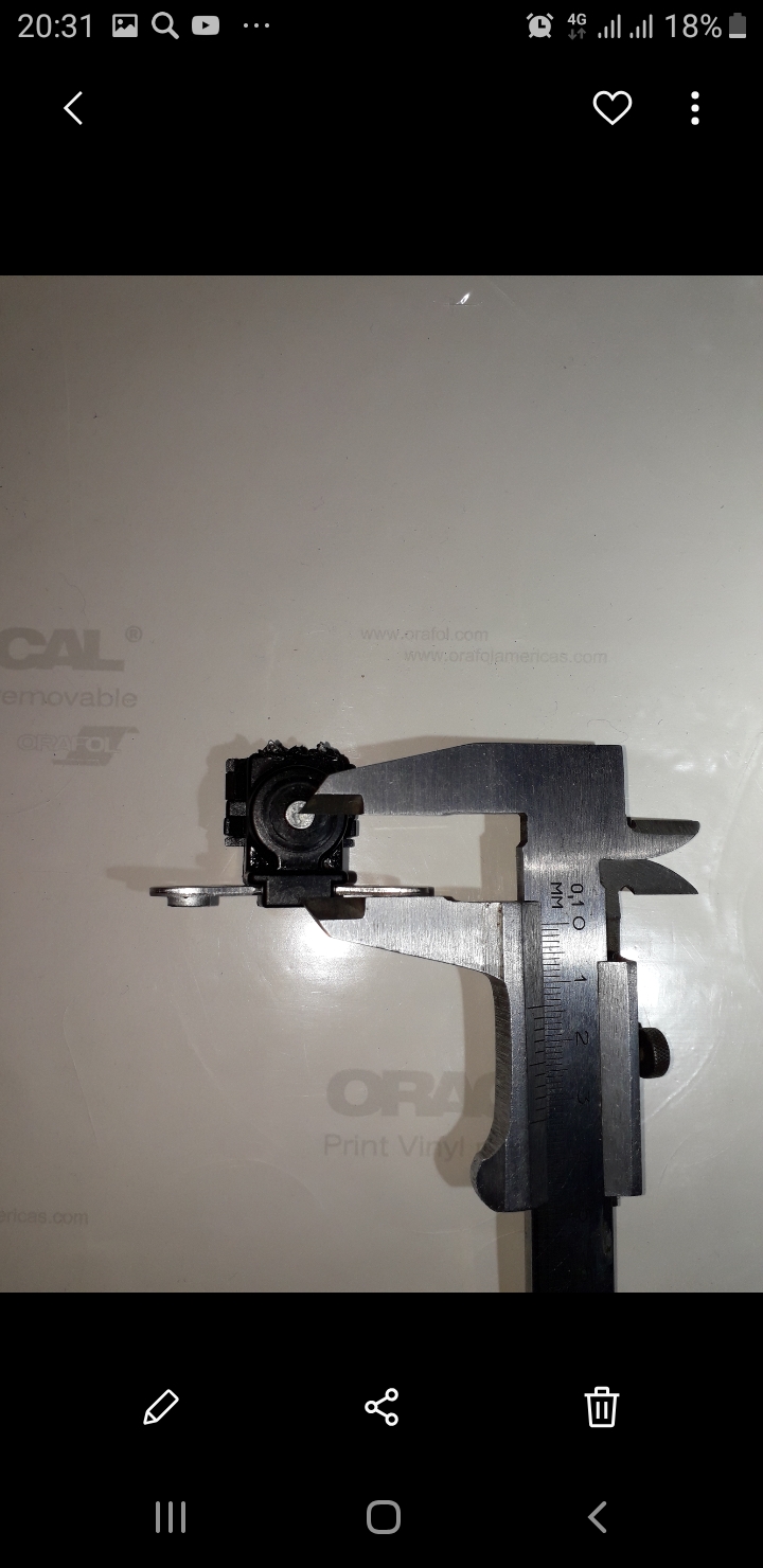

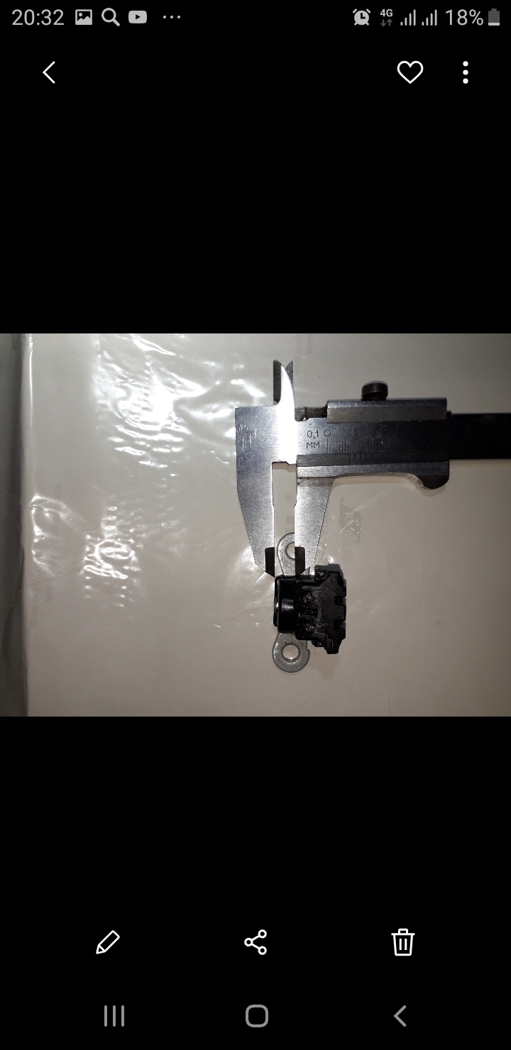

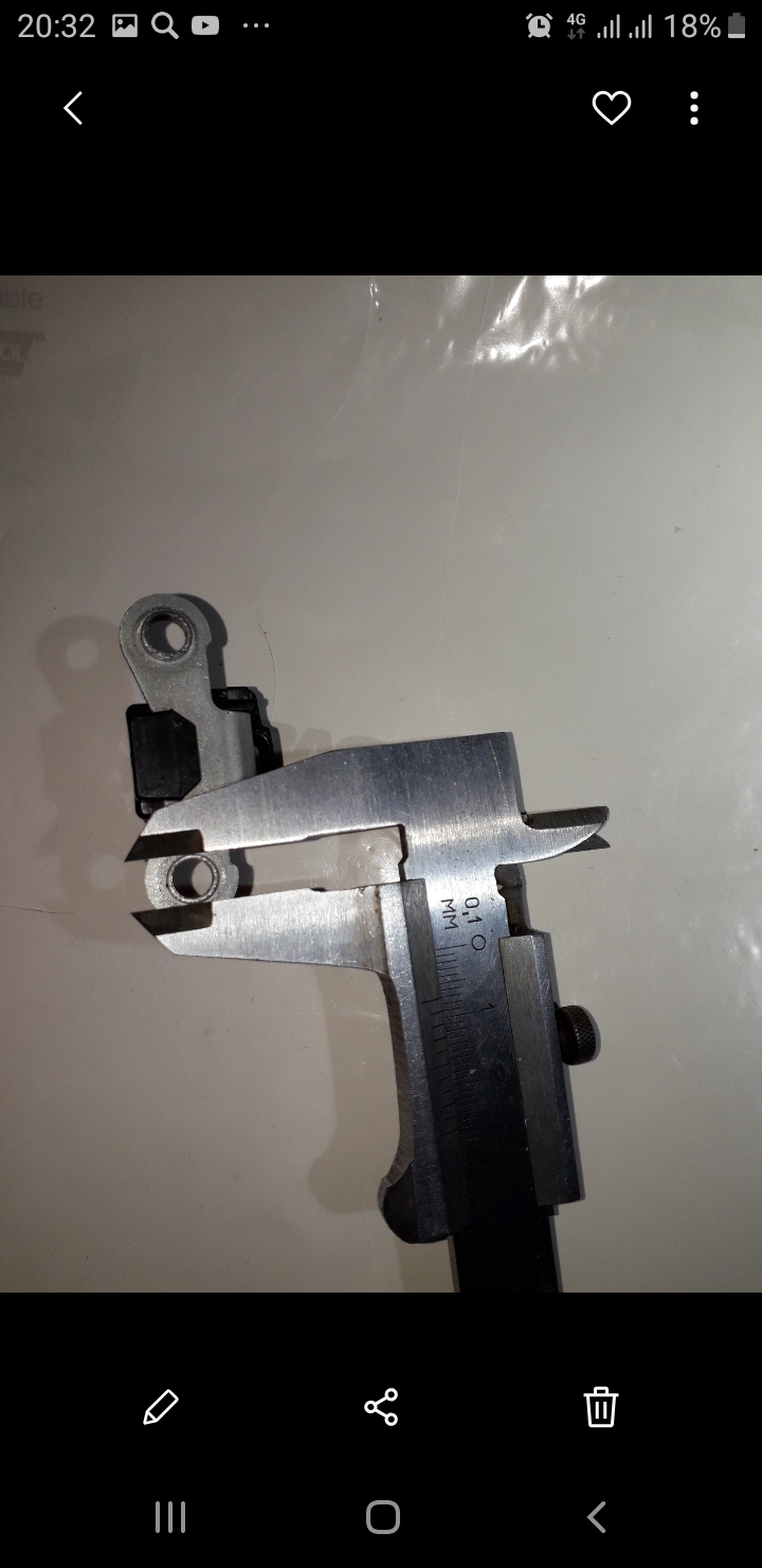

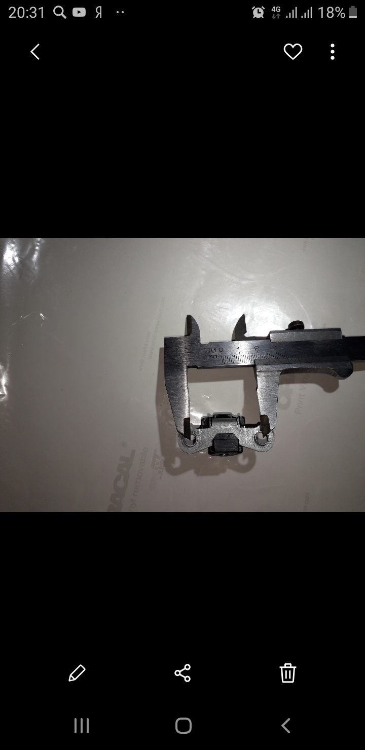

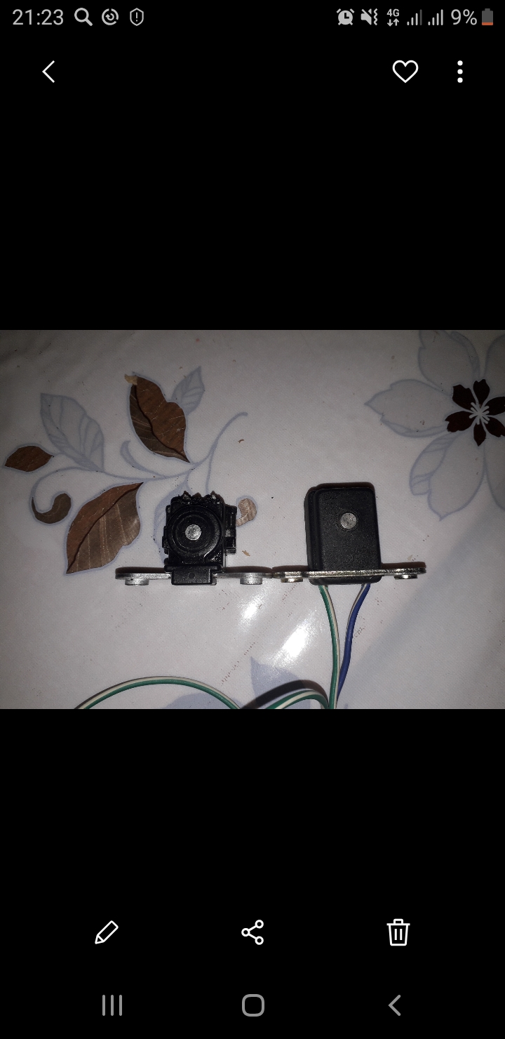

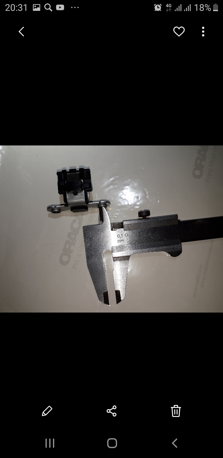

She, размеры:
Расстояние между центрами отверстий - 35 мм;
Высота чувствительного элемента от пластины крепления - 14 мм;
Диаметр отверстий - 5,5 мм;
Внешний диаметр отбортовки отверстий - 8 мм;
Расстояние от центра отверстий до чувствительного элемента - 8 мм.
Прикрепления: 6751858.jpg (249.3 Kb) · 6392882.jpg (402.1 Kb) · 1241081.jpg (259.8 Kb) · 8341285.jpg (399.2 Kb) · 6252629.jpg (260.9 Kb)

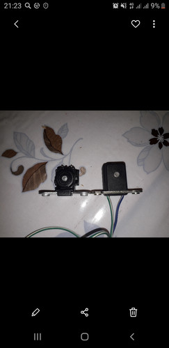

Ну вот, починили с сыном, подошёл датчик от китайского GR7. По габаритам у китайского на половину диаметра выше чувствительный элемент относительно базы (на фото видно), но это не беда. Подходит без подгона.
Прикрепления: 3696346.jpg (288.1 Kb)
Никогда не сдаваться!
She Дата: Пн, 30.09.2019, 01:31 | Сообщение # 18
Китайцы рулят. smile
