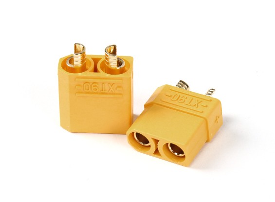

Хуже придумать нельзя для высокотоковых цепей постоянки. С учетом "геметичности" и "вибростойкости". Ребят, припаивайте провода, и больше не придется туда лезть (к вопросу о неразъемности соединения)

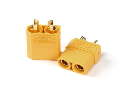

Модельные фишки - это разъемы XT-90, XT-60, XT-30, их можно.
Хуже придумать нельзя для высокотоковых цепей постоянки.С учетом "геметичности" и "вибростойкости".
Нормально работает именно на большом токе. Там не нужна герметичность, нужен хороший контакт.
