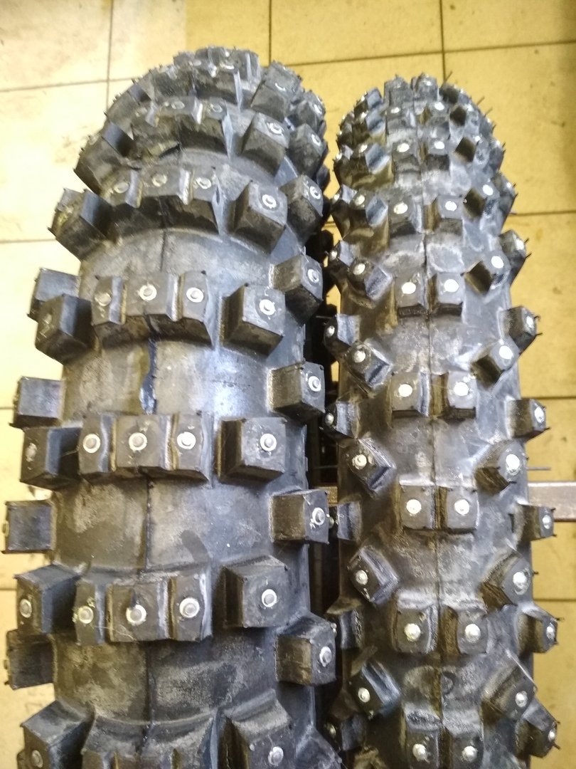

klr650 Дата: Сб, 09.11.2019, 14:15 | Сообщение # 483
Сейчас наступает время микрошипов . Рекомендуется .
Прикрепления: 4963044.jpg (349.0 Kb)
