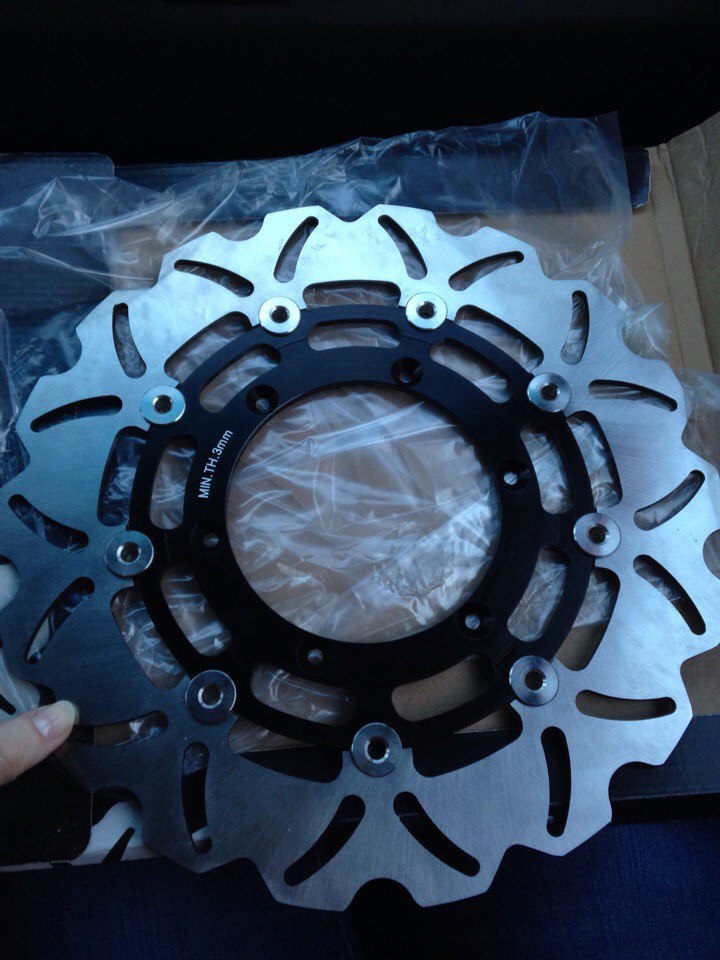

Китайцы игнорят. Буду брать на е-бэе...

red_light, ты заказал диск? Я все таки не могу ждать и купила в мск

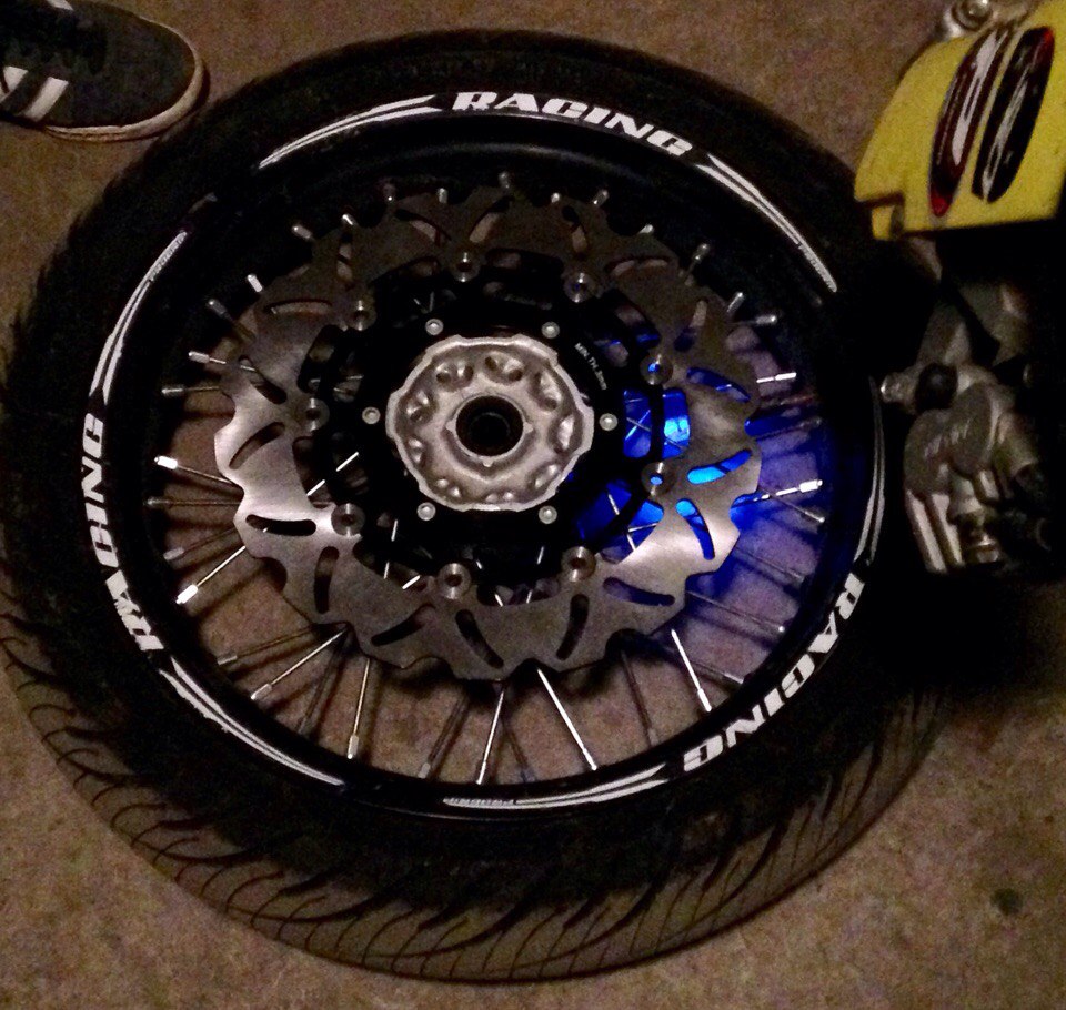

у мя все норм вроде встало)
посмотрим на сколько хватит его

на фиксатор резьбы не забыла посадить?
Момент затяжки, кста, какой там?
Логотипа "араши" нет. Всё-же интересно, одинаковые они и влияет-ли этот логотип на что-либо?...

МашаЛюбитКашу, норм хватит, не переживай.
red_light, момент затяжки для, винтов М6? wacko
Такие динамометрические ключи, наверное, только у стоматологов biggrin

у меня тоже логотипа не было. диск был такой же как у Маши на фото. Откатал на нём сезонов 4 или 5 по эндуро (бывало и по харду). болтанки в клёпках не было, износ минимален.
продал с комплектом колёс следующему владельцу.
в общем: Рекомендую.

да я думаю. что это вообще одни и те-ж диски всё... или списанные с берингера, или на их китайском заводе выпускаемые(если у них есть китайский завод, кншн...)... И размерность одна и внешне сильно похожи:

red_light, у протезистов есть wink
Я к тому, что усилие довольно небольшое. Затянуть "от руки без фанатизма" + фиксатор резьбы, достаточно

red_light, локтайт да, а вот момент затяжки на глаз  ))

 Кста, есть незначительный люфт в заклёпках.

demonizer, там 20Нм усилие вкручивания в челюсть. У меня гаражный "маленький" динамометрический до 20 размечен и это как бы дофига. Болт тормозного диска (титан 8.8) при закручивании у меня сломался, а вот челюсть два раза выдержала.

У меня не было люфта вродь, всё плотно держалось

 Там не почта была. UBI с той стороны и SPSR с нашей. Я не очень понимаю, как такая доставка уместилась в такую её стоимость(2,90$). Вместе с доставкой всё вышло в 5700.
 А у меня вот есть совсем небольшой люфт в заклёпках. Сильно меньше миллиметра. Ты свой целенаправленно проверяла? Тот, что у меня, если специально не шатать - люфта незаметно вообще.
 Парни, у кого ARASHI, гляньте люфт пожалуйста! А то я начинаю параноить по поводу брака. Годы предвзятого отношения к китайпрому просто так не перечеркнуть!
