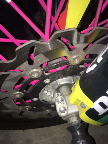

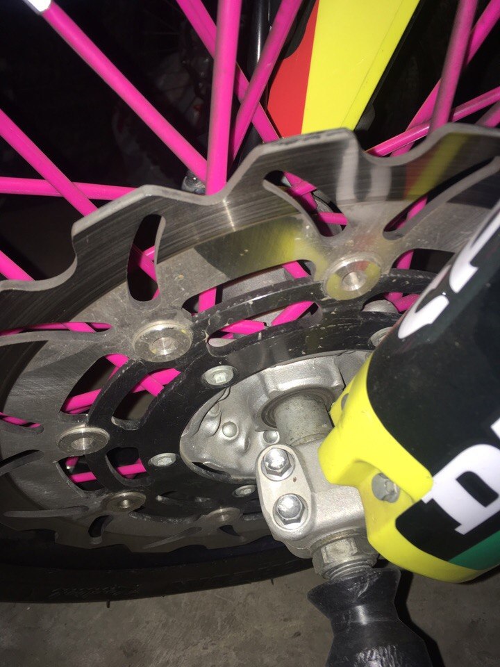

он должен люфтить. там же клёпки пружинные. при сильном износе будет стучать/греметь при движении/торможении. не парься. Всё х..ня! ...Кроме пчёл! ...Да и пчёлы: тоже х..ня! :)
да я уже помозговал и понял, что так и должно быть. Но блин... перфекционист бунтует. А старый у меня как раз начал греметь - как пустая жестяная банка То, что между ног — не транспорт, а удовольствие

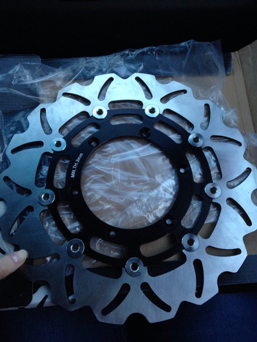

Хочу попробовать всеже 320й диск поставить с переходником на SM , кто может дать точную ссылку , если ставили или заказывали уже , а то что я нашел , идет на S и E версию , там вроде бы другое крепление супорта. Короче у кого есть ссылка на 320й на DRZ400SM ?
Если колодки полностью соприкасаются с диском - тогда нормально. Если часть колодок остается нерабочей (даже 2-3мм) - это глюк, в итоге по мере их износа можно остаться без тормоза.
