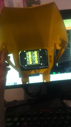

Вариант морды, пришла такя идея, долго не мог придумать что делать с бергом. какую морду, и так и сяк, и дкмал с нуля из кросового щитка сделать и круглую поставить и что короче только не передумал, и что на думал ! фара на экране почти в реальных размерах +-1мм

Дифлекторы радиатора,накладки рамы, подкрылок и так по мелочи крепеж кое какой, в том числе и под фару ! ТОт вариант что ты скинул фары я смотрел но она даже тут уебанкски выглядит да и там сама по себе фара иная ! мне важно чтоб она регулировался нормально как минмум как заводская, для этого нужна имено такая фара как у меня на фото под нее будет тоже сделан пластина из карбона чтоб в родные крепления морды ставала и регулировать, и по размера она почти один в один там несколько мм,
