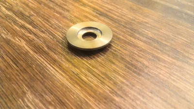

Ситуация такова т.к. диск 5 мм (вместо родных 4мм) сделали небольшое углубление 0.5мм с тыльной так сказать стороны диска для того чтоб в дальнейшем избежать танцев с бубном при установки переднего колеса, проще говоря этот 1мм может сыграть злую шутку, а в случае чего шайбочки по 0.5 мм не проблема !
Осталось дождаться готовго изделия и если все ок ребятам респект насчитали мне 2000р изготовить ! с учетом того что я парням неделю мозг еб*л.
Прикрепления: 7607145.jpg (200.4 Kb)

Вообщем диск получился вот такой, в не большим люфтом, короче сделал я один просчет, нужно было немного больше в диске делать углубления под бабины, бабины я делал с  запасом, там внутренний 5 мм, при 13,7 наружнем. кроче подточил бабины, и многие щас тут наверно за бомбяит от метода, но короче, в дримеле зажимал каждую бабину, и брусочком для дримела шлефовал постоянно промеряя штангенциркулем и сверяясь с образцом, вообщем, с 13.66 проточил до 13.57, втали по свободней но всеравно без намека на люфт дальше точить не стал прошелся немного наждачной по самим посадочным появился совсем не большой люфт, такой что без стопорных диск все равно не разваливается еще возьму щуп и померю все зазоры чуть позже,и сравню с заводским диском у меня же есть еще второй такой диск в заводской сборке, а  сейчас учеба , да и стопорные кольца с шайбами не пришли еще!
