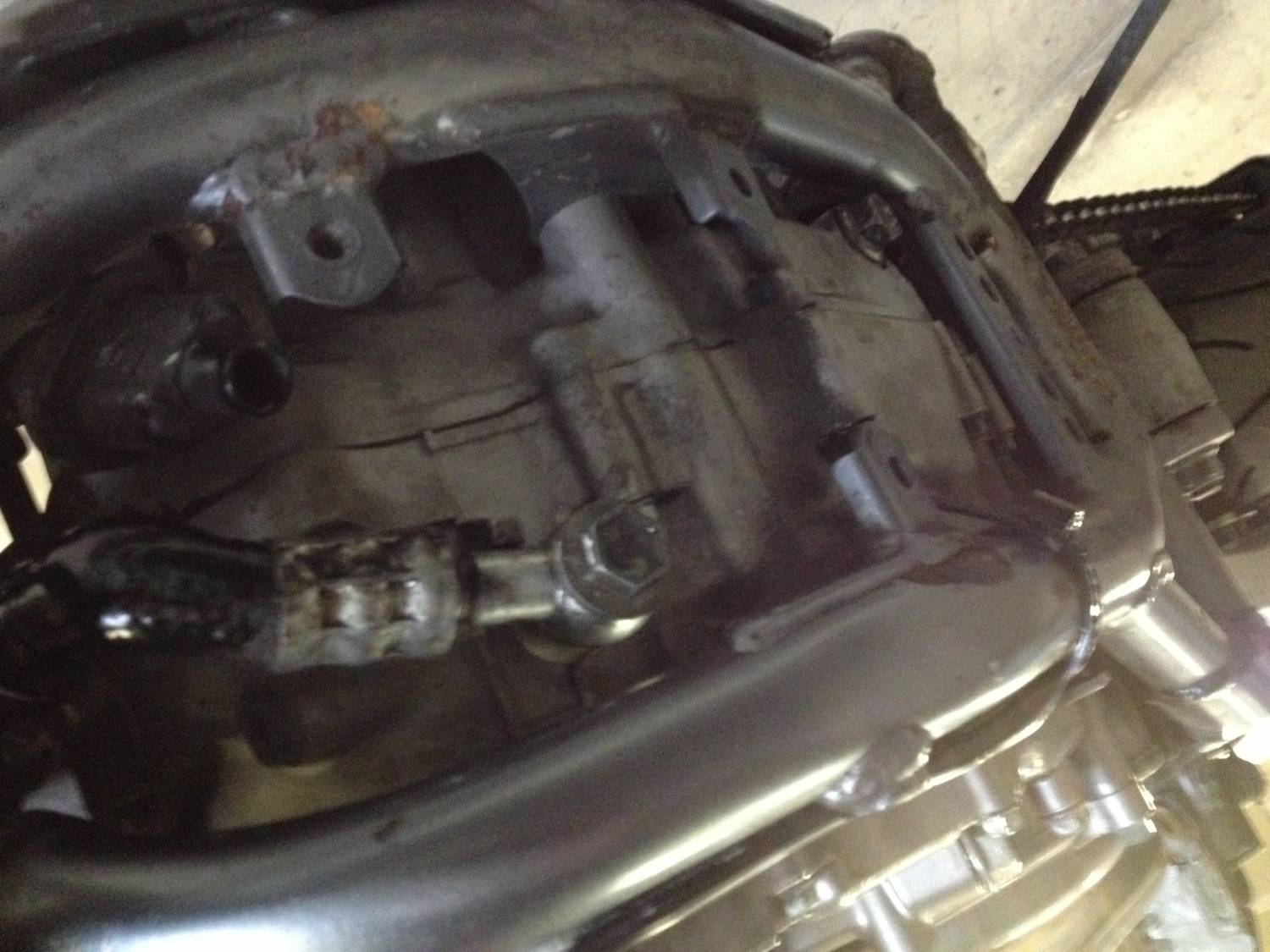

Ребята, сегодня решил поменять масло, но тут возникла одна сложность- накидного ключа не было под рукой что бы отвернуть болт с рамы и поэтому надо было импровизировать. Было принято решение открутить болт который крепит патрубок ниже рамы в двигатель (подумал раз всё равно из рамы идёт то одного поля ягоды).
Так вот после того как всё слил подумал, "А не плохо было бы немного свежего кошерного масла прогнать через двигатель" с учётом что уже сам весь в масле был, но нет тут сама идея великого знатока устройства двигателя взяла вверх. Закрутив обратно все болты кроме того что в двигателе- начал уверено и смело, но с некой осторожностью лить потихоньку масло, зная что ай как сейчас попрёт, но с присущей человеческой жадностью не хотелось переводить свежего маселка. После того как отметка прошла 1лтр я начал чесать репу- "где масло то?". Когда метка залитого масла подходила к 1.8 лтр я начал думать что тут что то не так ибо дырка есть (знаю- дырка в ж%пе, а это отверстие), а масла нет. Залив почти 2 лтр и не увидев ни капли масла- началось резкое развитие паранойи из за того что был откручен не привычный болт что бы слить масло из рамы.
После, собрав всю оставшуюся надежду и волю в смазанный кулак решено было проверить масленной фильтр, но и там масла не было что только усугубило развивающиеся чувство паранойи что двигатель запорот и больше не увидит масла и придётся ему работать в сухую.
Так вот подскажите так и должно быть из за устройства двигателя или тут явно что то не так?
Как то я очкую заводить теперь его, хоть и Славик говорит не очковать.
Фото прикрепил что бы было ясно о чём говорю и фотографировал когда уже вкрутил обратно сливной болт из двигателя.
Прикрепления: 7347183.jpg (167.5 Kb)
zloy88 Дата: Вс, 02.08.2015, 09:00 | Сообщение # 470
Мотоцикл: DR-Z400SM
Город: Тюмень
Сообщений: 75
Слушай, дядька, тебе надо в сервис идти работать, заниматься нетрадиционными ремонтами biggrin

Я вообще нихера понял что случилось!!! Ты всё закрутил когда масло заливал? Или что? Как? Куда масло заливал вообще?

Масло заливал как и надо через щуп в раме.
Закрутил всё кроме сливного болта из двигателя потому что хотел немного масла прогнать. А в итоге новое масло из двигателя так и не полилось- это из за того что оно просто всё в раме хранится и в двигатель поступает только при его запуске, да?
SaDoM Дата: Вс, 02.08.2015, 12:42 | Сообщение # 473
Сообщений: 49
Запусти на минуту и смотри уровень.
zloy88 Дата: Вс, 02.08.2015, 13:15 | Сообщение # 474
Мотоцикл: DR-Z400SM
Город: Тюмень
Сообщений: 75
Почисти фильтр грубой очистки! в раме снизу выкручивается, возможно забит в хлам

если б масло поступало в двигатель при запуске, то по логике твоей его че на заведенном сливать? biggrin
Vjaz Дата: Вс, 02.08.2015, 16:49 | Сообщение # 475
Мотоцикл: suzuki drz 400sm
Город: London
Сообщений: 15
Спасибо. Завёл и вроде как посторонних, не привычных шумов не наблюдалось и уровень масла в норме.
При следующей процедуре смены масла обязательно проверю (не думаю что он прямо в хлам забит, но то что забит это точно, хотя и резво масло выходило из рамы преодолевая фильтр). И в след раз постараюсь традиционным способом это делать, а не как прошлый раз  biggrin
