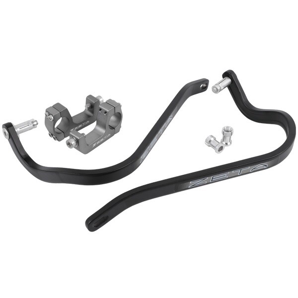

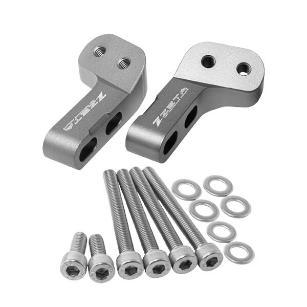

Вопрос к владельцам зашиты рук от ZETA и рулей переменного сечения Renthal FatBar (те что стоят в стоке на Drz400SM)
Какой из вариантов крепежей вы выбрали для себя и почему ?
Не могу определиться что лучше взять

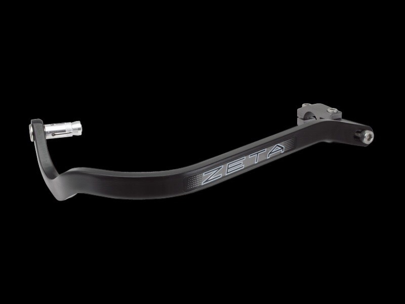

На выбор три варианта крепления защиты

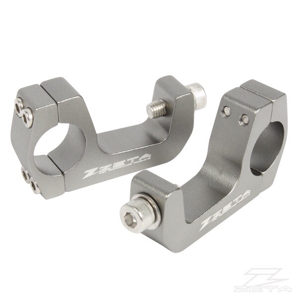

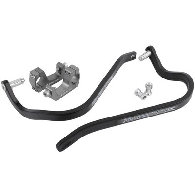

1) Replacement Clamp зажим на руль из трех деталей, чаще всего встречается у владельцев drz

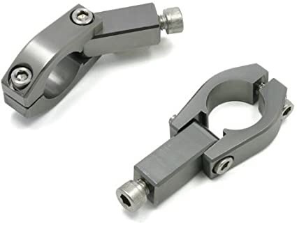

2)U-clamp зажим на руль из двух деталей, тот что обсуждался выше в теме, вроде как изначально сделан фирмой cycra

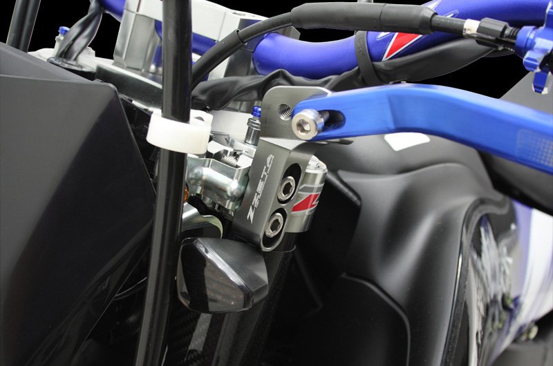

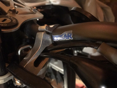

3)Крепление к верхней траверсе

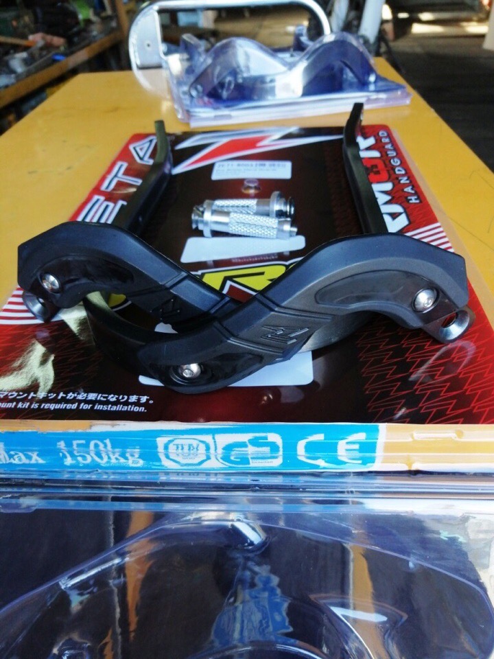

И второй вопрос, есть ли те кто использует защиту серии pro с дополнительными сменными слайдерами сбоку ?
Или пара лишних отверстий для крепления пластиковых слайдеров делают её менее крепкой и стоит взять обычную без этих наворотов?

Что бы начать советовать , тебе нужно сначала поведать - какие требования нужны от этих креплений и на какой мотоцикл будет устанавливаться вся защита  . Марка мотоцикла и защиты  тоже важна так как не все крепления подходят на те или иные модели мотоциклов  .
* Максимальная прочность конструкции ( независимо от того сколько стоит . Надоело крутить после каждого падения . Да и ключи с собой не вожу   )
* Средняя прочность и удобство установки \ эксплуатации  . ( Вариант цена - качество .)
* Самый дешманский  и простой вариант ( из разряда - нафиг надо . У меня весь мотоцикл дешевле стоит )

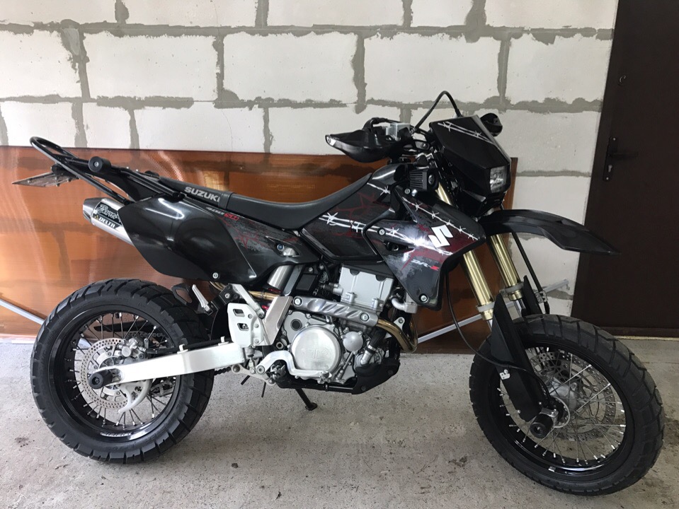

Ставить защиту буду на свой Drz400SM
Руль переменного сечения Renthal Fatbar
Защиту хочу именно ZETA
Эти категории мне подходят
В идеале хотелось бы максимальную прочность + удобство установки и
эксплуатации + эстетический внешний вид (защита от ветра и веток в виде
лопухов, ещё было бы здорово иметь возможность после падения менять
сменные слайдеры, а не обтачивать напильником заусенцы и красить краской
место контакта с асфальтом, или любой другой поверхностью)

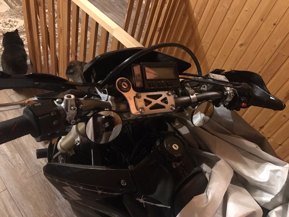

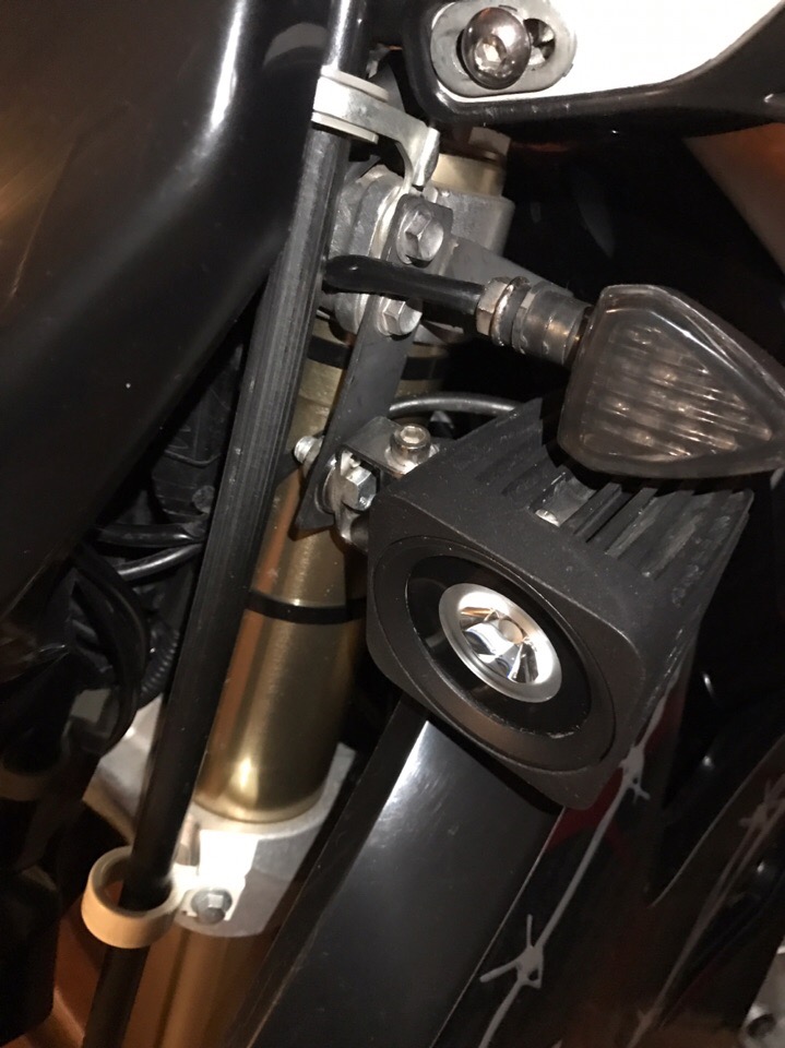

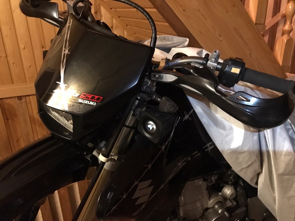

В креплении к траверсе меня немного смущает невозможность отрегулировать
наклон защиты, и то что у меня под болтами траверсы верхней установлены
пластины,на которых крепятся поворотники и дополнительный led свет,
боюсь не влезет все вместе, или длинны болтов не хватит, или ещё что-то,
прощаться со светом и поворотниками ради установки защиты я не хочу,
сейчас там все аккуратно и откатано в таком конфиге уже два сезона

Тогда для СМ рамки Зета с боковыми накладками сменными . Защита Zeta хорошая и прочная . Косяк лишь в том что сменная навеска плохо распространена в продаже в Москве и округе . Лопухи оригинальные  не поддаются ремонту , но китайцы освоили их выпуск , но отдельно в продаже не видел . Боковые слайдеры пригодятся когда упадёшь и рамки не будут царапаться об асфальт  . Про боковые отверстия не стремайся . Они не прослабляют конструкцию ( там есть где слабее )  .  Крепления ставь те что к траверсе . Ничего не мешает и всё подходит хорошо ( приборка , тросики ) . Только весь колхоз сними нахрен ( фонарики ) или сверху них прикручивай .

Крепление u-clamp сильно хуже будет? Может имеет смысл взять его?чтобы колхоз как ты говоришь не снимать, свет в этом месте очень удачно расположился
Было бы жалко жертвовать им, у меня в морде стоит отражатель hella и биксенон, света иногда все же не хватает,а эти диодные фары ночью делают день
С рамками я определился, буду брать pro со слайдером боковым
Ты кстати не обратил внимание что у серии pro анкер тот что в руль аналогичен китайским защитам за пять копеек, а в остальных защитах анкера другого вида, боюсь чтобы серия pro не оказалась рисовой хренью под брендовым названием

1. Крепление на траверсу на СМ будут излишними. Они больше для харда подходят. Опять же при серьезных падениях основной удар прилетит на траверсу, а не на руль как в случае использования обычных креплений. А руль всяко дешевле траверсы wink
2. У меня стоят такие крепления Зета. Комплект купил с прямыми креплениями на руль. Поставил, поездил, обратил внимание, что тросик сцепления и прочая проводка идет на излом. Купил отдельно кривые крепления, поставил и все стало отлично!
Так что могу смело порекомендовать защиту Зета в последнем исполнении с кривыми креплениями на руль. Единственное, что рекомендую сразу менять болты из комплекта, которые вкручиваются в руль, на болты под гаечный ключ. У меня после двух-трех выпрямлений защиты посрывались грани под внутренний шестигранник. А накидным гаечным ключом откручивать и прикручивать защиту гораздо удобнее, чем шестигранником smile

Rijiitip, купил крепление u clamp
Не нравится мне как встаёт защита, получается что без натяжки и ровно по всем плоскостям она встаёт только так что задрана вверх сильно
Если регулировать и направлять ниже,приходится очень долго подгонять, в итоге чтобы притянуть саму рамку ее нужно натягивать, открутив центральный болт она аж пружинит, сбоку на анкере лежит неровно, да и в месте где крепится к кронштейну тоже не идеально прилегает

смог взять на пробу все три крепежа
По итогу тот что под номером 1 единственный нормально ровно встаёт, плоскости все прилегают, все аккуратно и ровно затягивается
Uclamp поставить можно, но криво и внатяжку, писал об этом выше
Крепление на траверсу хрень полная, может конечно прочно и не прокрутится при падении, но установить ровно по плоскостям невозможно, регулировки естественно никакой вообще, крепление универсальное, поэтому встаёт через одно место и выглядит это отвратно
