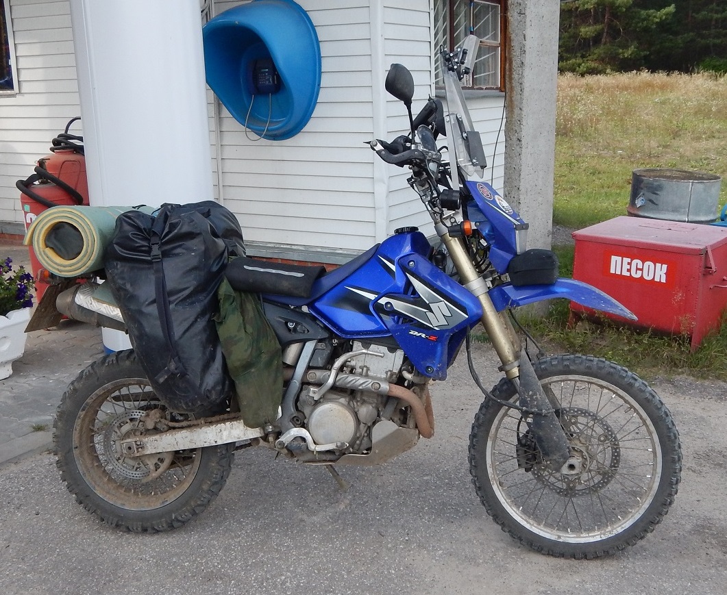

Цитата Карандаш ()
фотку с отпекателем ( прозрачным)
Мотик щас в гараже, только такая нашлась. ветровик делал парень из Питера с мототревелся (ник Spielberg, но он там уже не появляется). на самом деле он накосячил - кривовато и размеры не по заказу (высота ветровика 37см), но в целом за 3600р жаловаться на поликарбонатный ветровик со спойлером не приходится. Крепеж покупал отдельно, он частично скутерный + усилил алюм. профилем. Ездить с таким стеклом очень комфортно - на трассе хороший обзор поверх и ветер отсекается полностью. На офроуде ветровик опускается весь вниз на 15см (надо 5 минут переставить крепеж) - под колесом нормально все видно. В городе почти не использую - в пробках постоянно нужен близкий обзор, а его стекло все же перекрывает. Высота над пластиком фары около 40см (+еще спойлер 3-4см, но он работает в основном за счет наклона, а не высоты).
У меня рост 183, мне лично ездить сейчас с проставками удобно и сидя и стоя. Если проставки больше 3см - тросы надо удлинять.

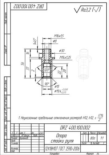

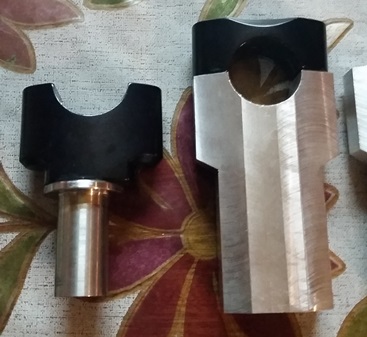

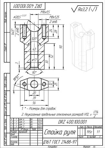

Чертежиопор для нестандартной траверсы TAG (возможно пригодятся кому). Руль 1
1/8" (толстый). Высоту руля подбирал под себя (рост 187 см), подножки
стандартные. Троса газа стандартные, переложил по ближней к ручке газа стороне
рамы. Опору стойки делал дополнительно, т.к. не смог открутить родную (не стал
"ломать"). При креплении дюралевой стойки к опоре из нержавеющей
стали, смазать резьбу графитовой (или иной соответствующей) смазкой, чтобы
избежать "закисления" при возможном демонтаже...
Прикрепления: 2936297.jpg (37.7 Kb) · 5249792.jpg (30.5 Kb)

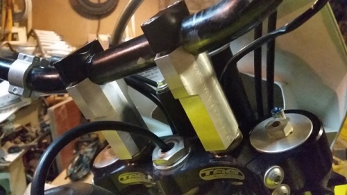

Цитата Frig@te ()
Это сколько миллиметров проставки?
Размеры в чертеже. Относительно тех, которые были поднял на 45...50 мм. Точно сейчас померить не смогу, не у мота. Фото ниже.
Как ни приеду на покатушки эндуро - все чепперисты пясец .
Я уж точно далек от звания "кроссмена" booze Но стало на порядок удобнее в стойке, мышцы ног совсем перестали "забиваться". Прочность проверена при падениях. На кроссовой трассе пока не пробовал - нет времени совсем.
Прикрепления: 0649182.jpg (50.8 Kb) · 0726362.jpg (60.2 Kb)
