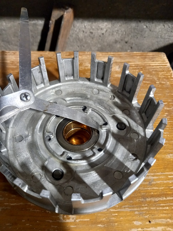

Drey Дата: Пн, 09.10.2023, 17:50 | Сообщение # 465
Мотоцикл: Suzuki DR-Z400SM
Город: Кызыл
Сообщений: 5
Доброго времени суток! Некоторое время назад ( около 5 т.км, а то и больше) появился характерный стук при трогании и если затянуть передачу. До этого на протяжении 15 т.км наблюдался небольшой масложор, а именно 0.5л на 3 т.км. Снятие цилиндра показало эллипс 0.03 мм, поршень без малейших следов износа, вытянутую цепь ГРМ и чуток уставшие сальники клапанов. Люфт шатуна в пределах нормы по мануалу. Цепь и сальнички сменил. Шумов поубавилось, но тот стук конечно остался. Проехал около 3 к и теперь стучит и просто во время равномерного движения. Записать не смогу так как стучит только в движении, на холостых всё в норме. Снял карзину сцепления, есть зазор 0.2мм между алюминиевой и стальной частями. Если верить роликам с Ютюба он недопустим и проявляет себя громким стуком на холостых. Может ли она стучать именно под нагрузкой?
Добавлено (18.10.2023, 17:12)
Замена карзины от стука не избавила Поставил б/у в лучшем чем у меня состоянии. Резко снизились вибрации выше 5000 об/мин, это конечно радует. Не мог понять как форумчане держут крейсер 100-110 Зима длинная, буду искать дальше.
Прикрепления: 5286608.jpg (191.3 Kb)
