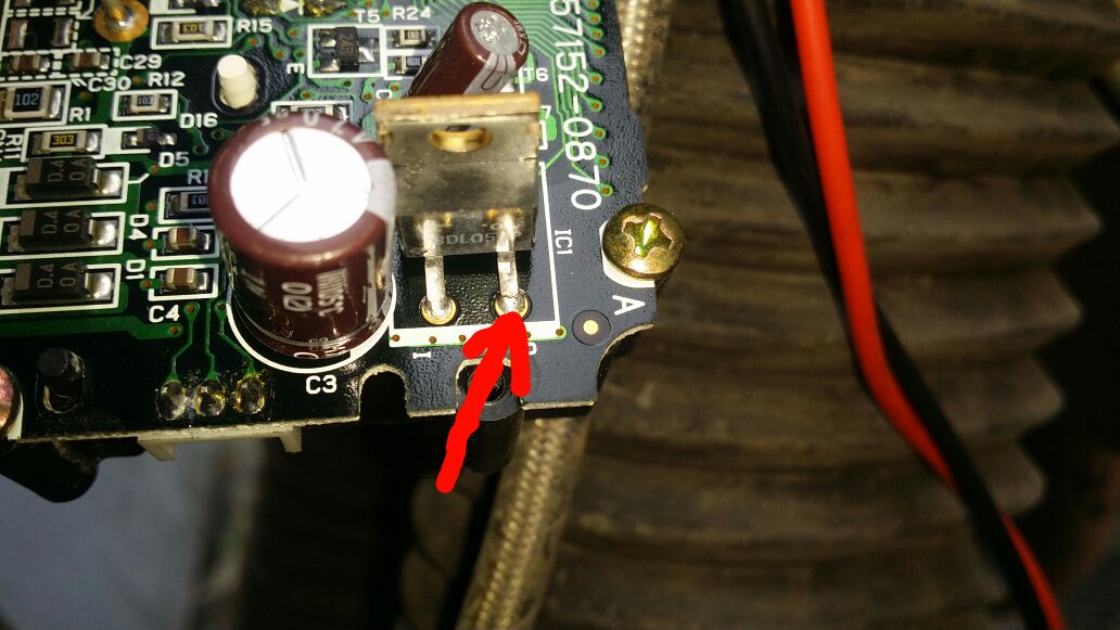

demonizer, помоги советом. На ходу начала мерцать индикация на приборке будто контакт отходит, потом и вовсе погасла. Одна подсветка горит. Питание есть, плата чистая. Разобрал и вот че выяснилось, при отключении разъема платы датчика скорости индикация появляется, как только вставляю разъем на место сразу пропадает. Предполагаю, что либо озябла сборка на плате датчика скорости, либо она исправна, но просто дает доп нагрузку на контроллер питания и тот не вытягивает. И проблема с питанием все же.
Сообщение отредактировал vasyamba - Пн, 15.05.2017, 11:50
demonizer Дата: Пн, 15.05.2017, 13:55 | Сообщение # 162
Кучно пошли. только сегодня чинили дистанционно приборку с такими же симптомами...
В общем, смотри оранжевый провод и все выводные элементы на предмет отваливания и трещин.
Прикрепления: 4846689.jpg (92.2 Kb)
vasyamba Дата: Вт, 16.05.2017, 09:24 | Сообщение # 163
Мотоцикл: 990ADV, DRZ400S
Город: 50(Пушкино)
Сообщений: 5
Спасибо! Отвалилась нога на стабилизаторе. При первом рассмотрении не заметил а ща пригляделся а она посередине лопнула, не выдержала тряски Устюрта)))))
