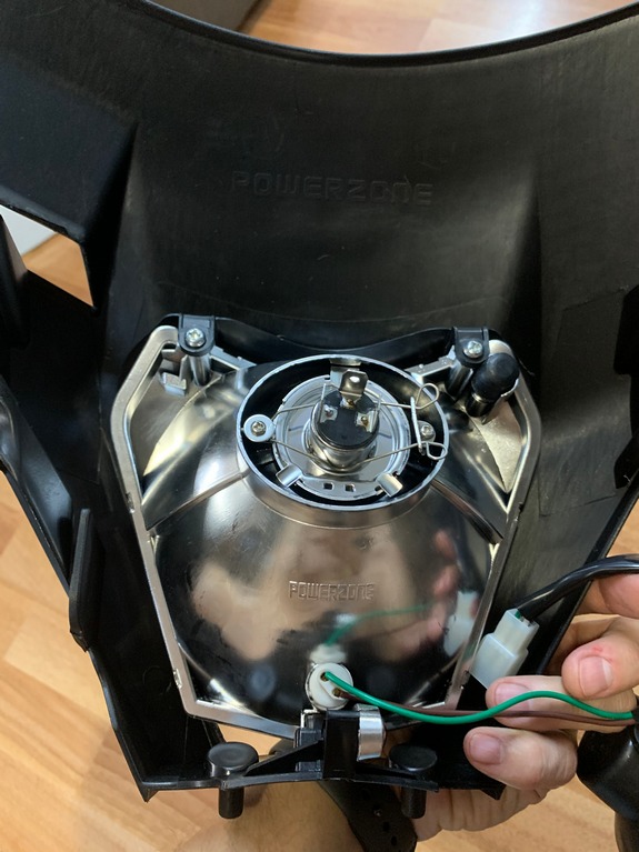

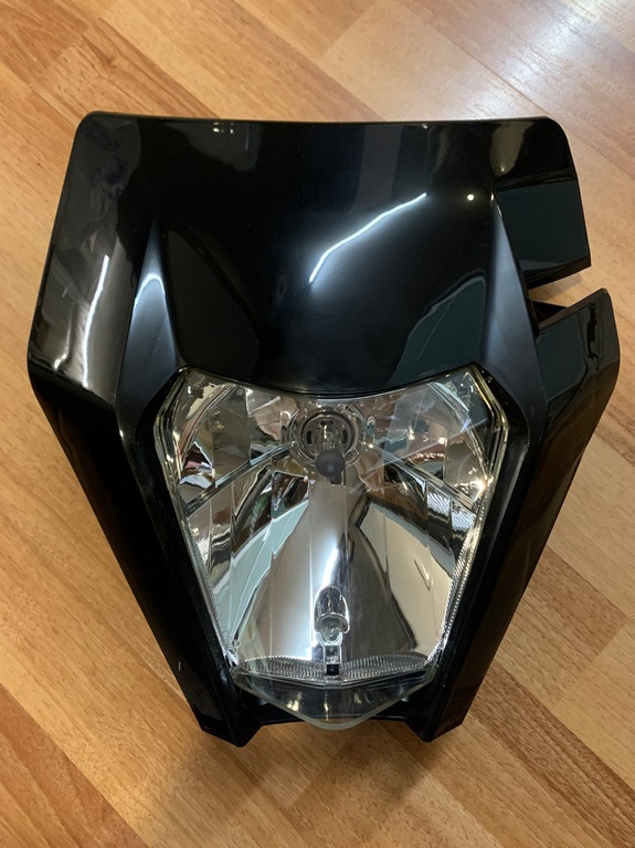

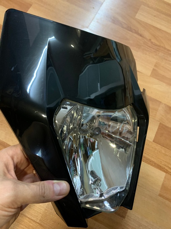

Тюнинг 11. Свет
С 1,7 т.р. новый. Топовый от KTM (с али))
Вес 0,5 кг со светодиодной лампой.
Штатный щиток и фара (японская) 0,56 кг.
Долго думал как быть. Выбирал между двумя вариантами.
1. Сохранить штатный щиток и заменить в нем фару.
2. Заменить щиток в сборе.
Второй вариант оказался просто дешевле.
В комплекте идут универсальные крепления.
Пока не установил. Потом дополню.

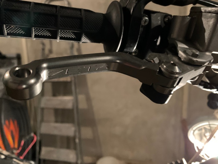

Тюнинг 12. Рычаги тормоза, сцепления.
Рычаги Zeto 4,5 за оба. б/у.
Что тут скажешь. Красота )
Прикрепления: 3085918.jpg (92.9 Kb)

Цитата Rijiitip ()
. Я поставил светодиодную лампочку, свет сейчас бомба!
Че за лампа? Где взять и сколько денег? У меня тоже большая фара

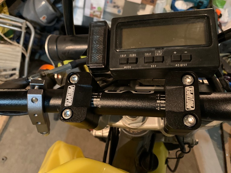

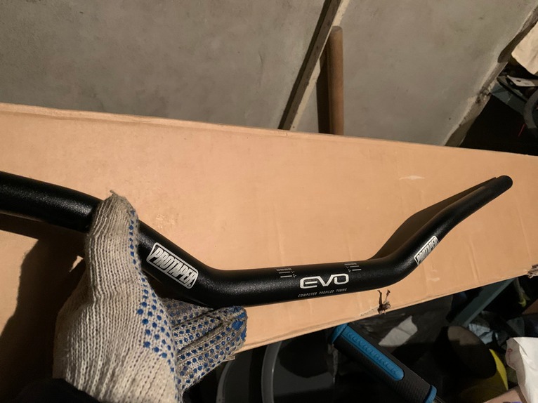

Тюнинг 13. Руль.
Руль 28 мм + переходники 22 - 28 мм + подушка. 4 т.р. за все. нов.
Прикрепления: 2091584.jpg (103.4 Kb) · 0380291.jpg (128.9 Kb)

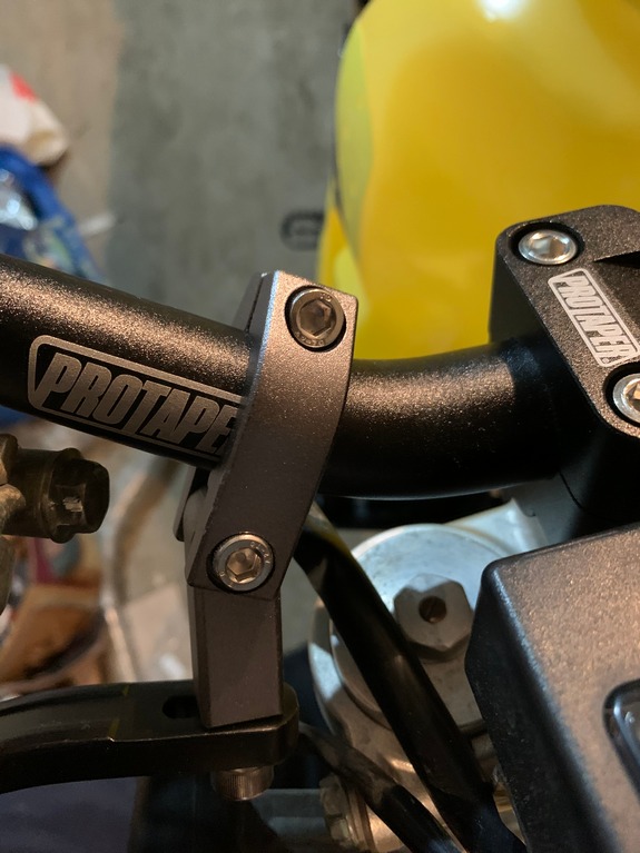

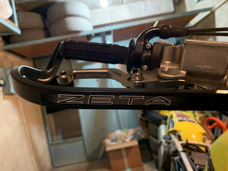

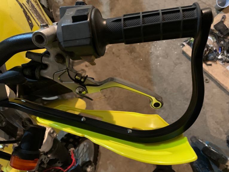

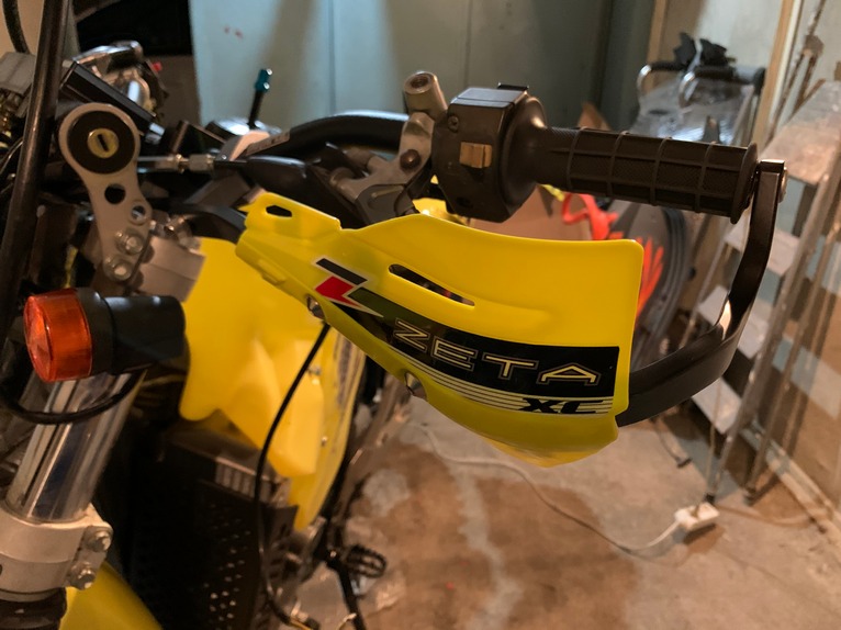

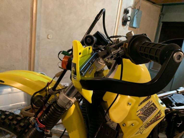

Тюнинг 14. Защита рычагов.
Защита Zeto Armor Handguard ZE71-0001 с креплением к 28 рулю + пластиковые
лопухи. 6 т.р. за все. нов.
Защита встала почти без проблем. При попытке засунуть цанговые болты крепления в торцевые отверстия руля оказалось, что отверстия маловаты. Пришлось разсверливать сверлом на 14. После чего защита встала на ура. По жесткости пока устанавливал не понял. Посмотрим как поведет себя в бою.
Кстати, при установке переходника на 28 руль, крепление замка зажигания на прежнее место установить не удалось. Высверлил дырочку, перенес на траверсу.

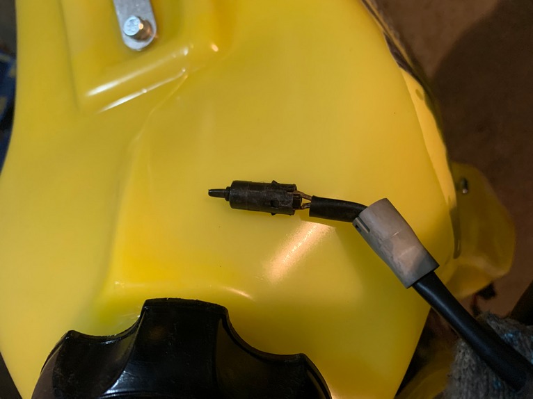

При установке удалил датчик выжатого сцепления.

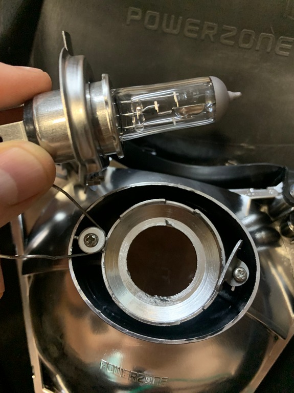

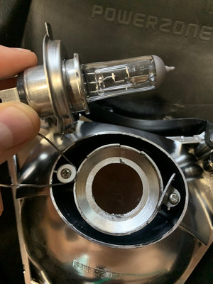

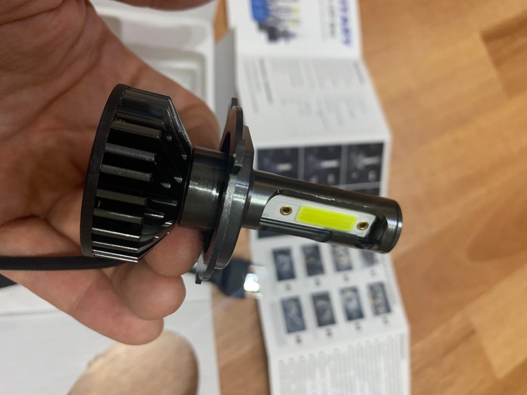

Sibir, я для установки купил вот такие фары в замен галогенки:
Поржал над инструкцией:
