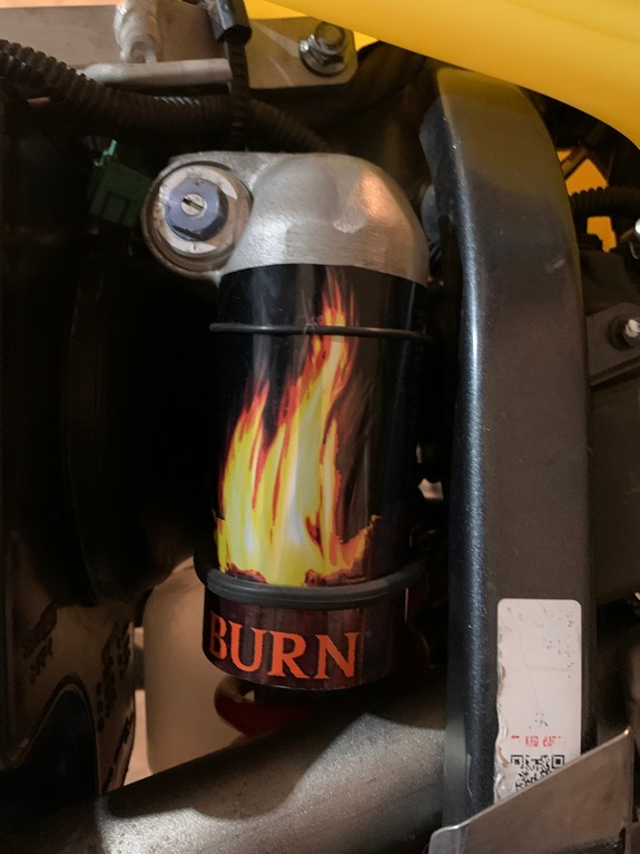

Тюнинг 15. Крепление глушителя. Ноунайм Али 0,9 т.р. нов. Вес хз - старые подножки 0,7кг. Нужно сказать, что китайцы странные все таки. Маленькие болты на 6 мм не подходят на штатное место. Пришлось опять ехать в магаз и покупал болты с потайной головкой под шестигранник длиной 15 мм М8 2 шт. + большой болт, идущий в комплекте, коротковат нужен длиной 30 мм. В сравнении со штатным креплением совмещенным с подножкой пассажира. Пассажирские подножки соответственно удалены

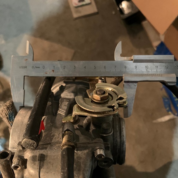

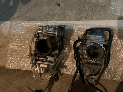

Тюнинг 15. Карбюратор. Keihin FCR-39 MX. 18 т.р. б/у. Вес 1,11 кг. Старый Mikuni BSR-32 - 0,85кг. (+ 0,26 кг!! ) Тема длинна... Для начала заказал на мегазипе патрубок, который ставится между кабр. и головкой блока ( 612 р. без доставки). Далее шланг прозрачный от MooseRacing и новые хомутики. Общие виды: Далее сравнил основные размеры: Keihin FCR-39 MX Mikuni BSR-32 Общая длина FCR - 100мм; BSR - 96 мм Диаметр внешний впускного окна, от воздушного бокса, FCR - 55мм; BSR - 58 мм Диаметр внешний выпускного окна, в сторону двигателя, FCR - 48мм; BSR - 42 мм

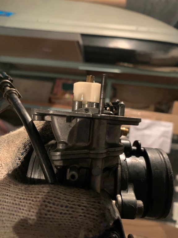

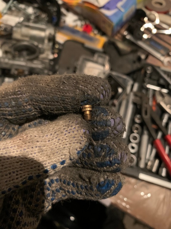

Карбюратор почистил и проверил жиклеры. Если я правильно понял Главный воздушный - 200 Главный топливный - 162S Ходовой воздушный - 72 Ходовой топливный - 42 Холодный пуск - не нашел ( Запорная игла была вот такая Стала вот такая На всякий случай заказал на Али рем комплект. Один из жиклеров вот такой, как будто напаивали и потом сверлили:
Уровень в поплавковой камере стоит вот такой: Вроде высоковат. Поискал как расшифровывается обозначение карбюратора SJG6 S00J30, не нашел.
