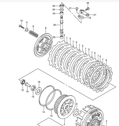

She Дата: Чт, 11.04.2019, 15:02 | Сообщение # 154
Цитата lanwal ()
где то на 30 градусов только.
Так он и не должен на 360 градусов вращаться когда корзина установлена. Со снятой довольно легко вращается рукой.
Прикрепления: 0344543.png (78.9 Kb)
lanwal Дата: Чт, 11.04.2019, 15:22 | Сообщение # 155
Мотоцикл: DRZ400E
Город: Московская область, г. Красногорск
Сообщений: 5
Да, я понимаю что при собранном сцеплении вал 20 толкает шток и поэтому не проворачивается на 360 градусов (а только примерно на ход троса), но при разобранной корзине и вынутом штоке он поворачивается градусов на 30, да и то пытается вернуть лапку на место - как понимаю в этом проблема, ведь должен вращаться рукой до 360 градусов?
Ок, там подшипник 23 и 24? При снятии стартера и извлечении вала 20 его можно вытащить не снимая крышки картера или все-таки нужно снимать? Может застревать из-за сальника 25?
Похожих тем не нашел, фотографий процесса тоже.
She Дата: Пт, 12.04.2019, 01:54 | Сообщение # 156
lanwal, ты на верном пути.
Ищи с главной страницы.
Например вот.
lanwal Дата: Пт, 12.04.2019, 06:15 | Сообщение # 157
Мотоцикл: DRZ400E
Сообщений: 5
Ищи с главной страницы.Например вот.
Эту тему я видел, но меня интересовал вопрос - должен ли вал крутиться в свободном состоянии на 360 градусов или нет, ответа там не нашел.
