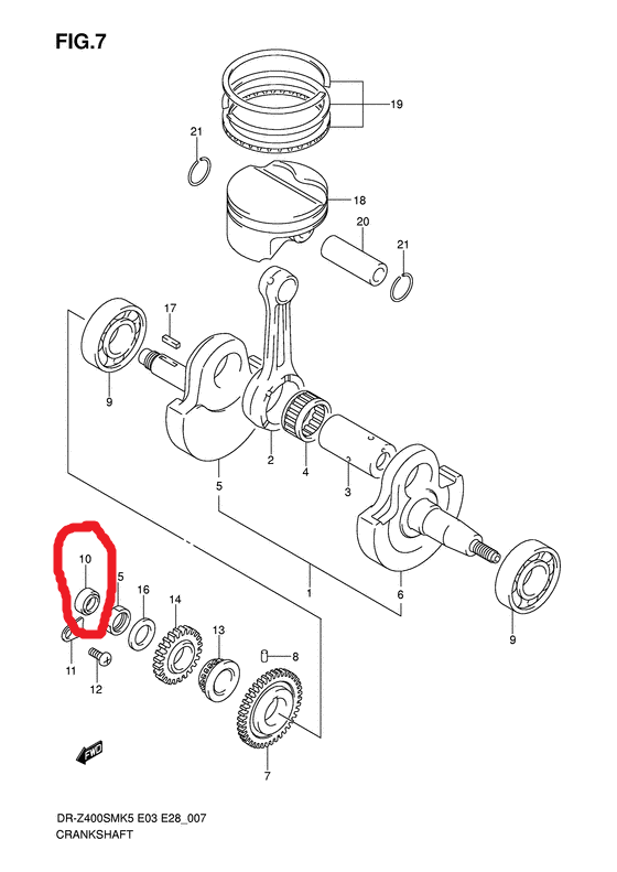

Добавлено (23.03.2018, 16:25)
парни помогите найти в каталогах этот сальник (под номером 1).... который держиться за счет винта и шпонки(под номером 2)
выглядит так:(не могу картинку вставить)
на этой схеме нет,
а визуально так
takahata Дата: Пт, 23.03.2018, 16:53 | Сообщение # 419
Сообщений: 395
Репутация: 22 ±

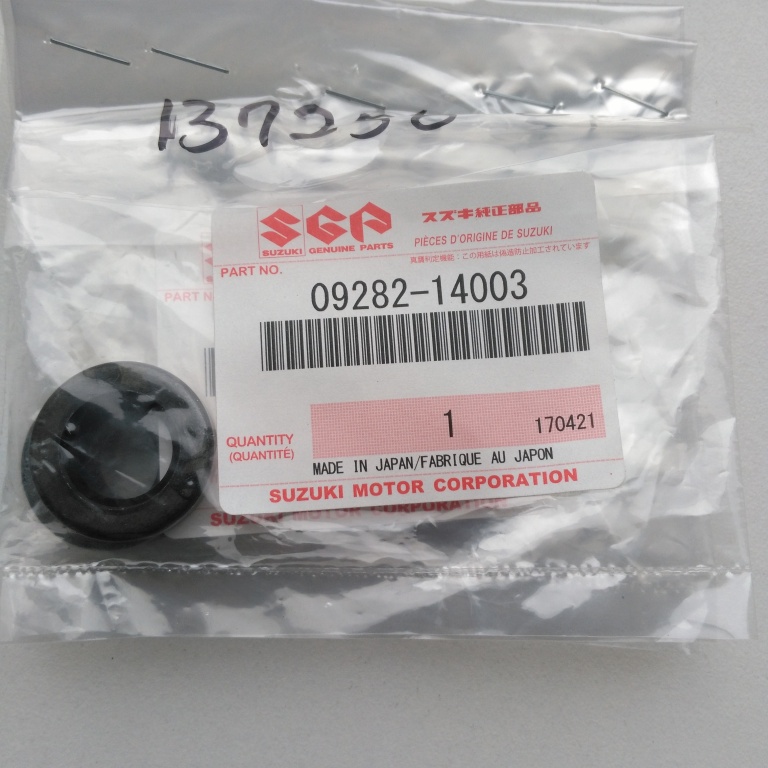

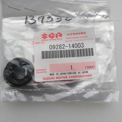

09282-14003
Прикрепления: 9281279.png (67.8 Kb) · 0520207.jpg (156.5 Kb)
