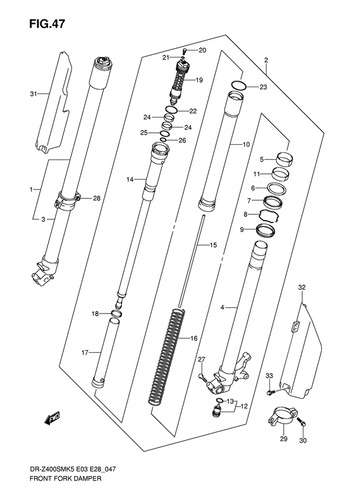

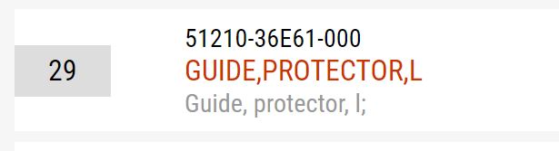

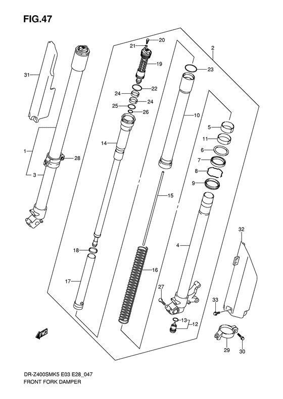

Ребят, а подскажите как называется пластиковое крепление защиты пера, та что крепится на не рабочей части вилки.
Напишите плиз в лс или есть кто продаёт?
Добавлено (06.02.2022, 20:52)
Катай и радуйся)
DReZinovod Дата: Вс, 06.02.2022, 22:17 | Сообщение # 180
Мотоцикл: DR-Z 400S K6 (Jpn)
Город: Обитель лжи
Сообщений: 850
