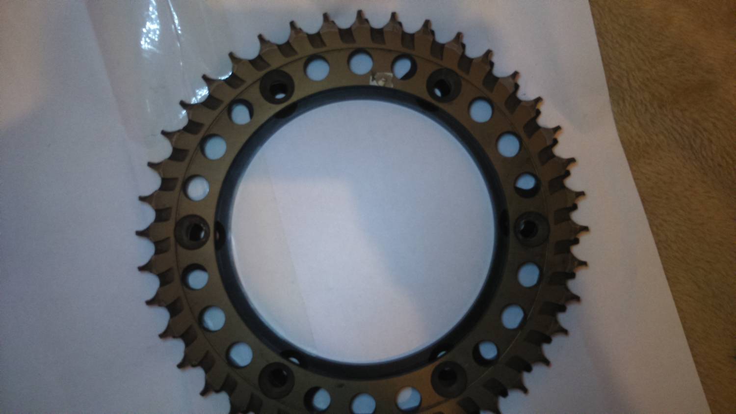

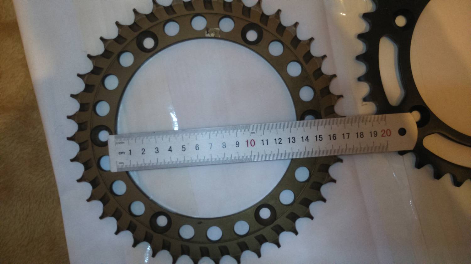

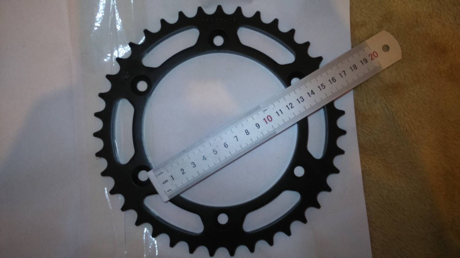

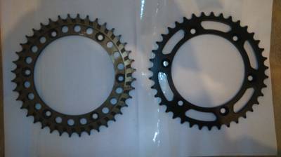

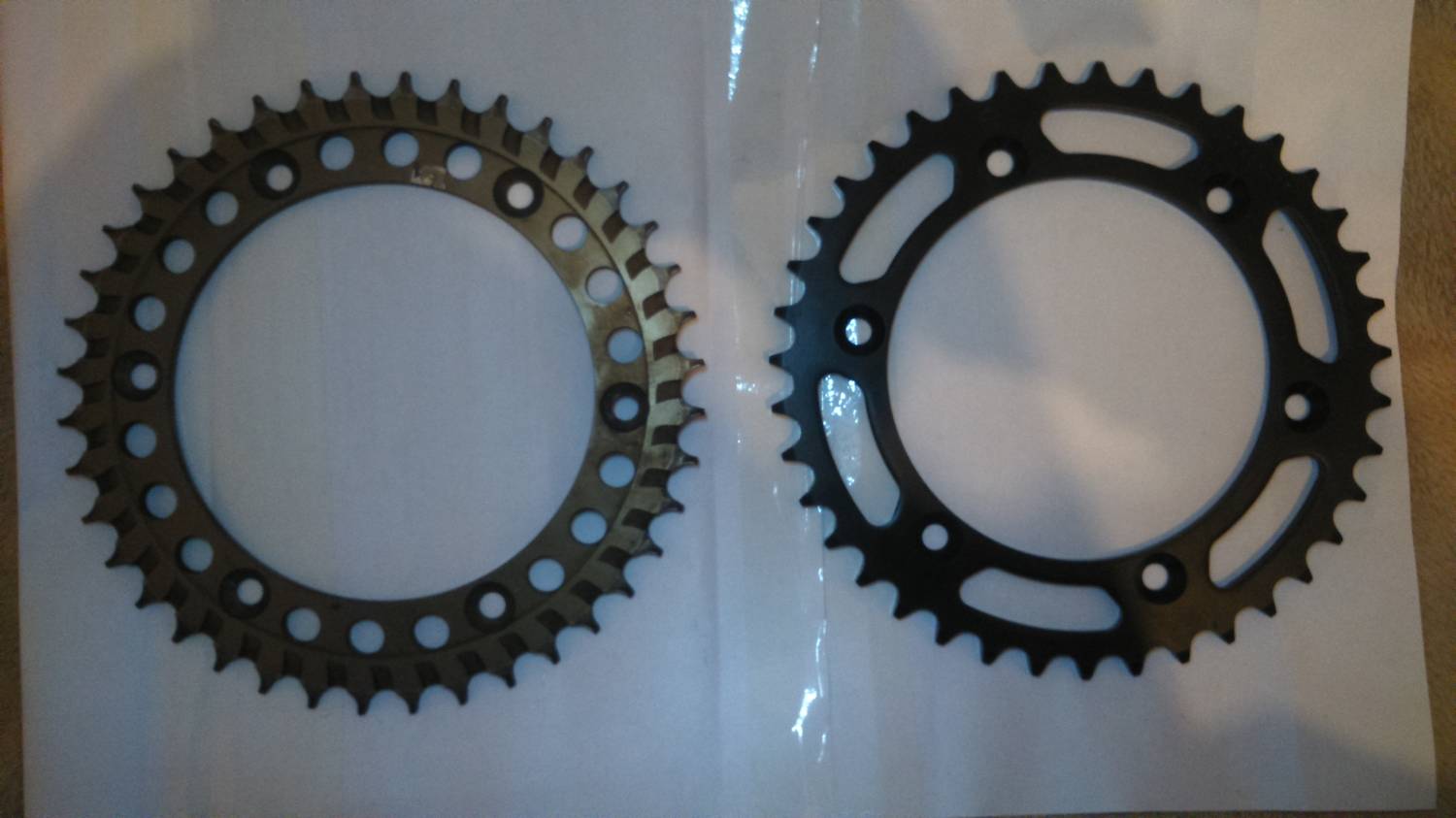

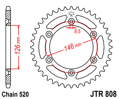

ДРЗтчики  WTF???. Купил новыю заднюю звезду по каталогу JTR-808 на 39 зубов, на радостях выкинул все чеки и пакеты, а при установке внутренний диаметр новой звезды оказался меньше чем старой sad . Штангеля рядом небыло, примерно прикинул линейкой. Новая черная звезда 12,5 см , старая 13,5 см. Мот DRZ-SM k6.  Кто что скажет. Назад уже ее точно не верну т.к чеков нет. Может надо кому. Рассмотрю варианты.

adroit Дата: Чт, 11.02.2016, 08:24 | Сообщение # 445
Мотоцикл: DR400S, FZ6S
Город: 25
Сообщений: 111
Не поверишь, у меня такая же звезда есть, и похоже даже цвет такой же smile Только у меня на 49 зубов, брал на DR250S а когда стал ставить то долго соображал почему не подходит.

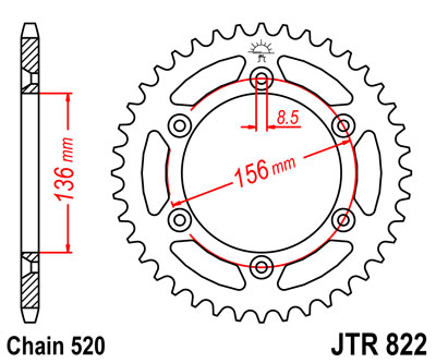

Aggressor Дата: Чт, 11.02.2016, 08:44 | Сообщение # 446
Мотоцикл: KTM 125 EXC '07
Сообщений: 21
808 - ставится на неразрезную ступицу (американцы и европейцы)
822 - ставится на ступицу с демпферами (японская версия)
Видимо тебе нужна 822 а не 808
На сколько зубов?
Может обменяемся, в моей коллекции есть неиспользуемая на 47 зубов smile
