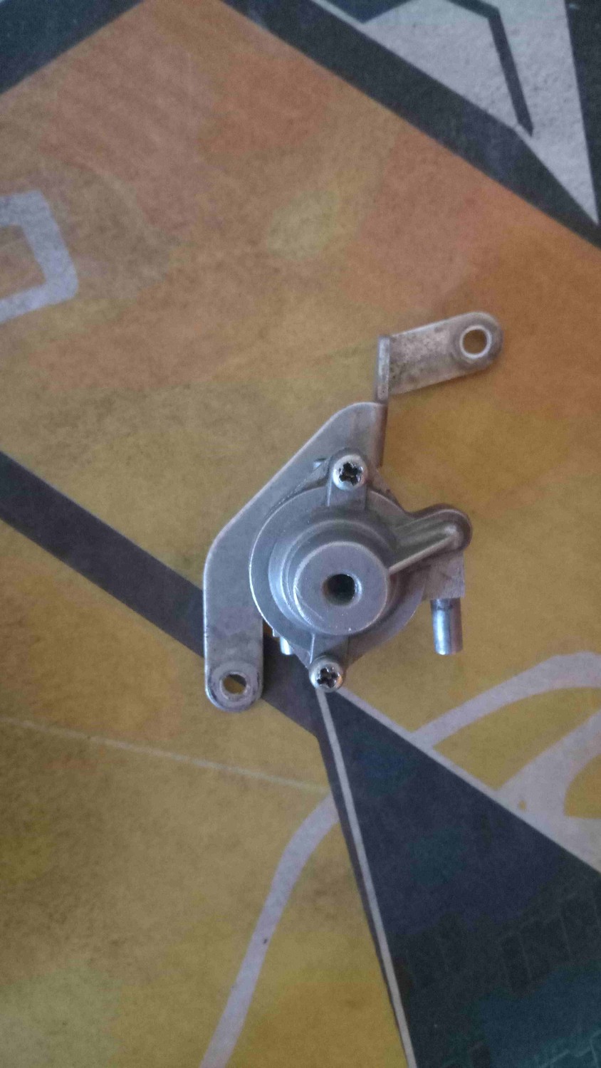

какой должен мейн джет стоять на fcr ? скажите какие у вас конфиги. у меня конфиг 160 - главный , 45 - холостой , 65 - обогатителя , 60 - воздушный холостой , 200 - воздушный глайвный , игла Obdxp 4 позиция. винт качества смеси на таком конфиге вообще ничего не меняет. Какой функционал несет вакумная система , фото во вложении , и что будет если ее снять ? будет ли работать обогатитель если я сниму эту хреньнь и закольцую одним шлангом 2 штуцера ?
Заводские ГТЖ 165 если без шноркеля, 142 если с ним. остальное всё как и у тебя. Если интересуют конфиги форумчан - тут 70 страниц про это, почитай. Вакуумная система эта сделана что бы предотвращать хлопки в выхлопе при сбросе газа и торможении двигателем. Работает так - в нормальном состоянии открыт проток воздуха к каналу воздушного жиклера ХХ, при включении перекрывает этот канал и тем самым уменьшает подачу воздуха ХХ, смесь обогащается - хлопков нет.
Шноркель это патрубок который с клапанной крышки в фильтрбокс идет ? то есть если он не заглушен то 142 , если заглушен - 165 , я правильно понял ? Какие рекомендации по вакуумной системе , оставлять или снимать ?
Нет не правильно. Он или есть или его нет. https://www.remotemoto.com/photos....613.jpg Вакуумная система называется обогатитель. Снимать или нет дело каждого, снимают обычно если не устраивает переобогащение смеси на сбросе газа.

в крышке дырок нет , я опростоволосился =) с вакуумной системой, не разобравшись с принципом ее работы , я ее заглушил. прочел на буржуйском форуме . а как оказалось большую часть воздуха на холостом ходу дает именно этот 90 жиклер. ща радиатор подварят у буду тестировать
