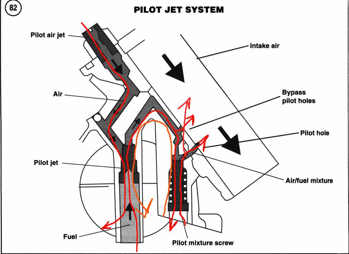

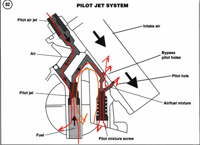

Уплотнение дросельной новое , немоного подобрался к разгадке , как оказалось  какой то еблан собирал поплавковую камеру на герметике , и герметик засорил каналы топтивного жиклера холостого хода, когда проливал холостой жиклер, жидкость с дифузора не выходила.  Все промыл продул и вот как у меня работают каналы на продув и  пролив под давлением. Но к сожалению все еще холостые не держит. Пиздец какой то.

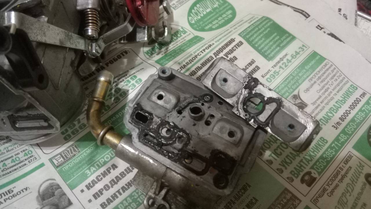

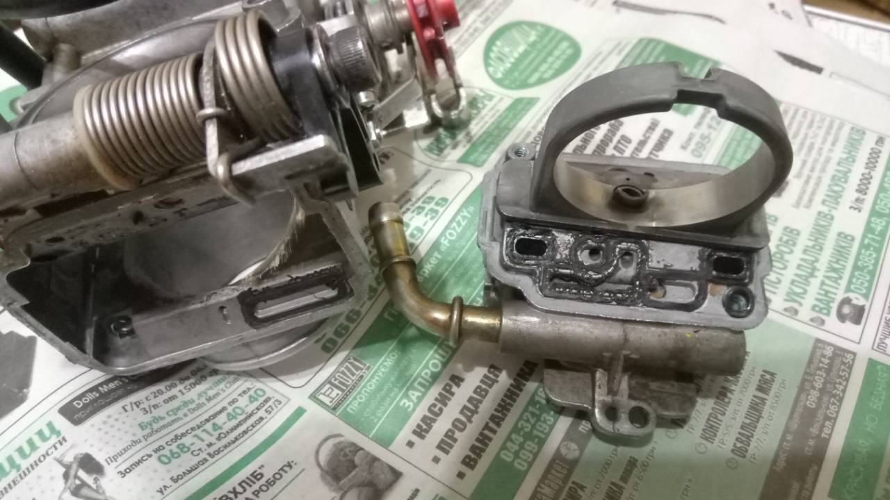

Yxo88 Дата: Ср, 09.05.2018, 20:07 | Сообщение # 1030
Мотоцикл: drz400k
Город: Киев
Сообщений: 19

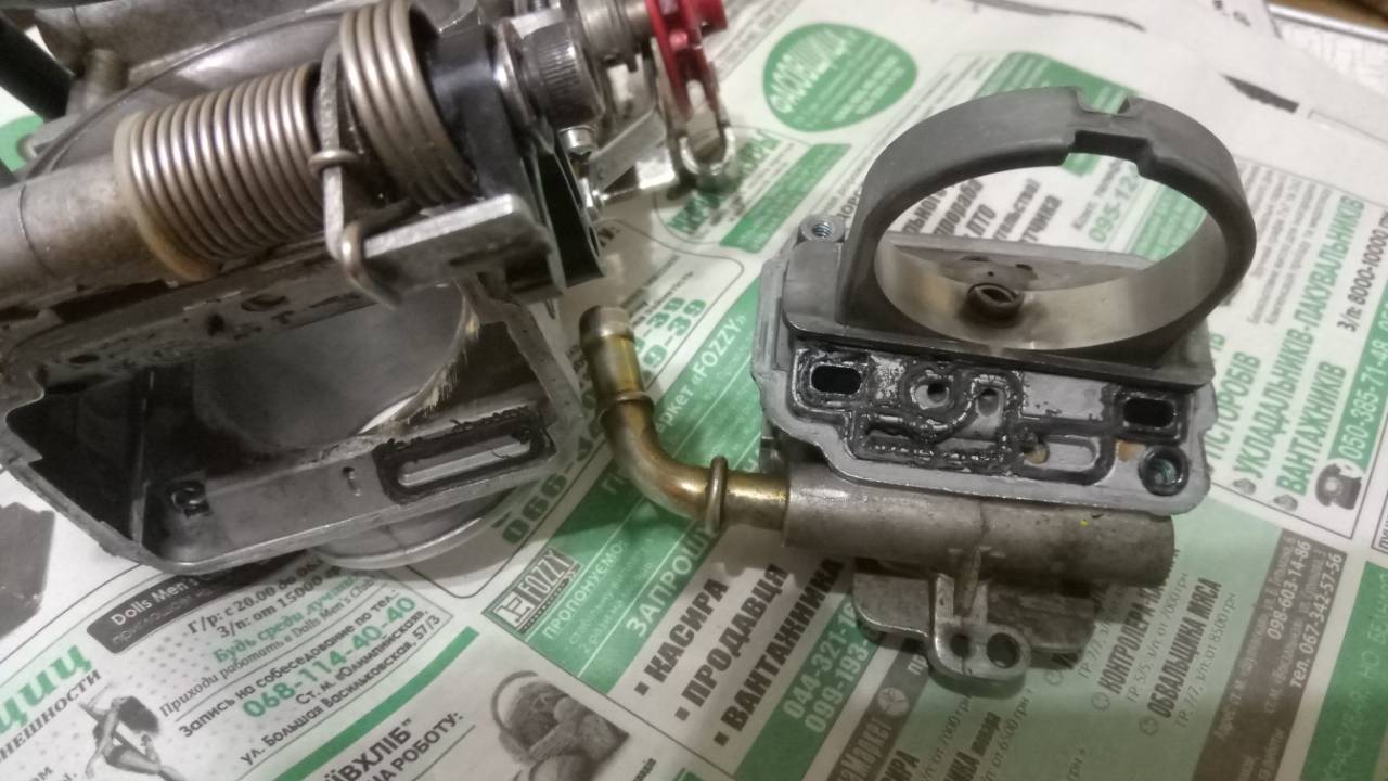

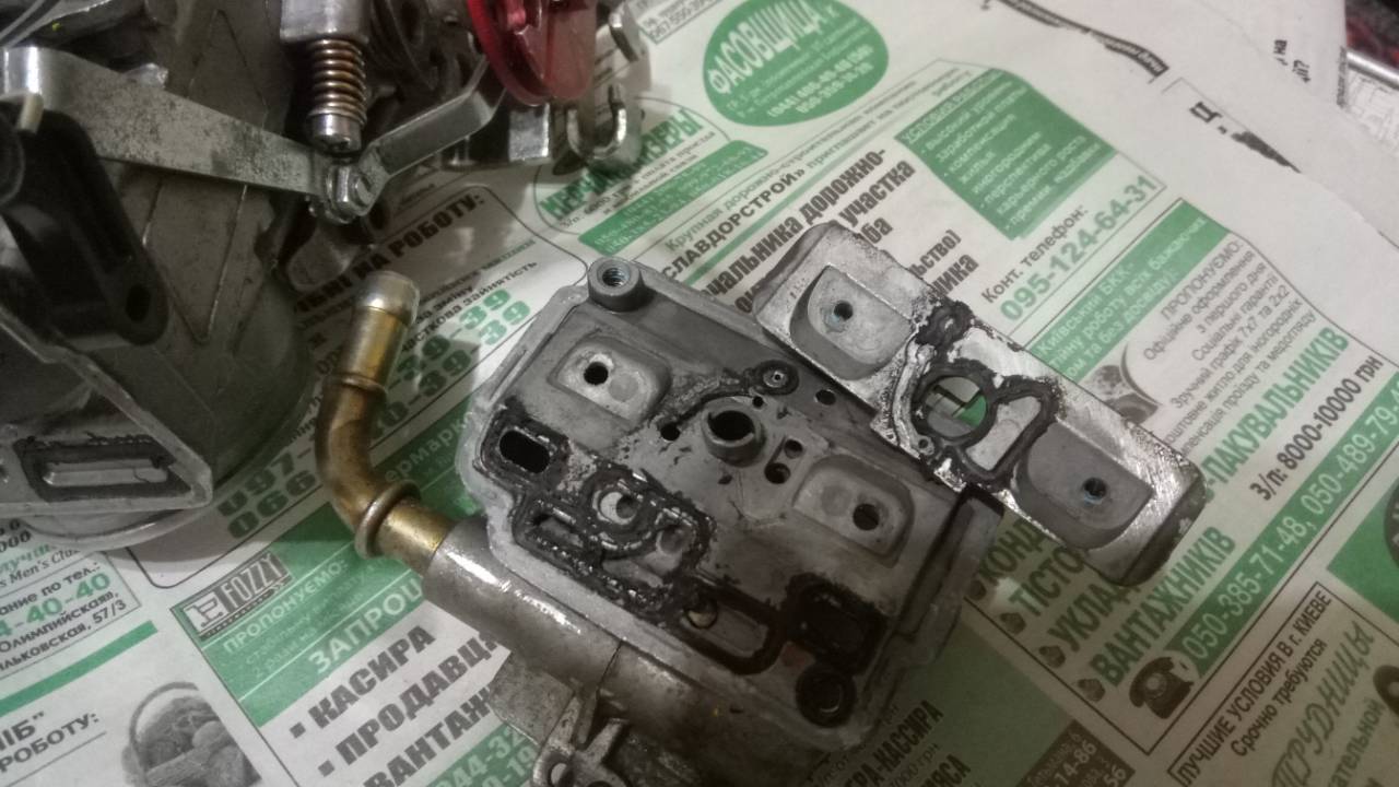

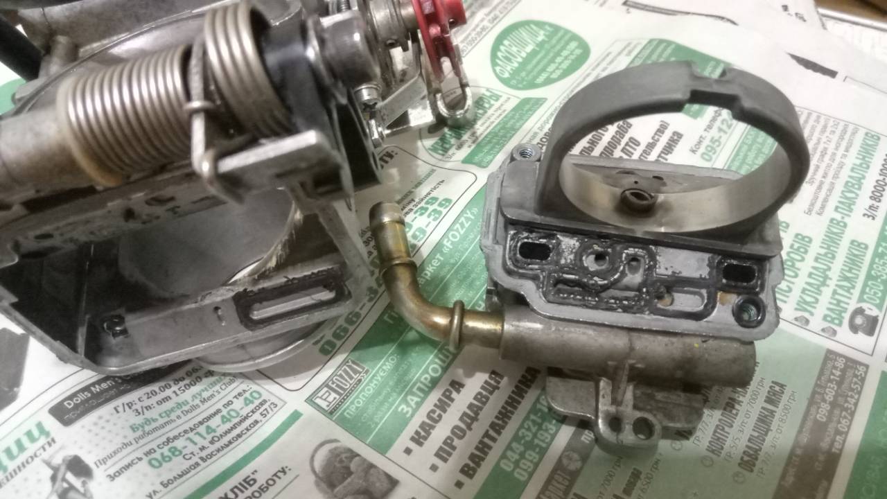

короче располовинил  свой карб , внутри ничего приятного не обнаружил , только высохшие, деформированые, дубовые прокладки .  ждем рем комплект
Прикрепления: 8978796.jpg (106.1 Kb) · 0063382.jpg (103.8 Kb) · 6797196.jpg (109.2 Kb) · 3970654.jpg (108.6 Kb) · 1205927.jpg (107.9 Kb)
klr650 Дата: Ср, 09.05.2018, 20:14 | Сообщение # 1031
На герметике работать не будет . Да .

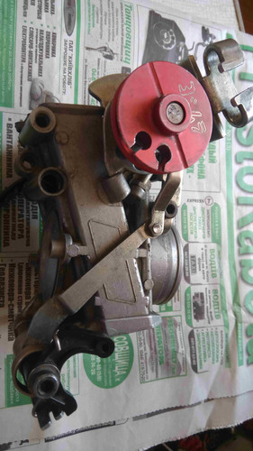

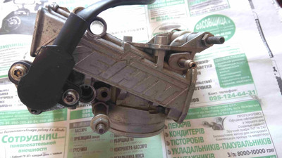

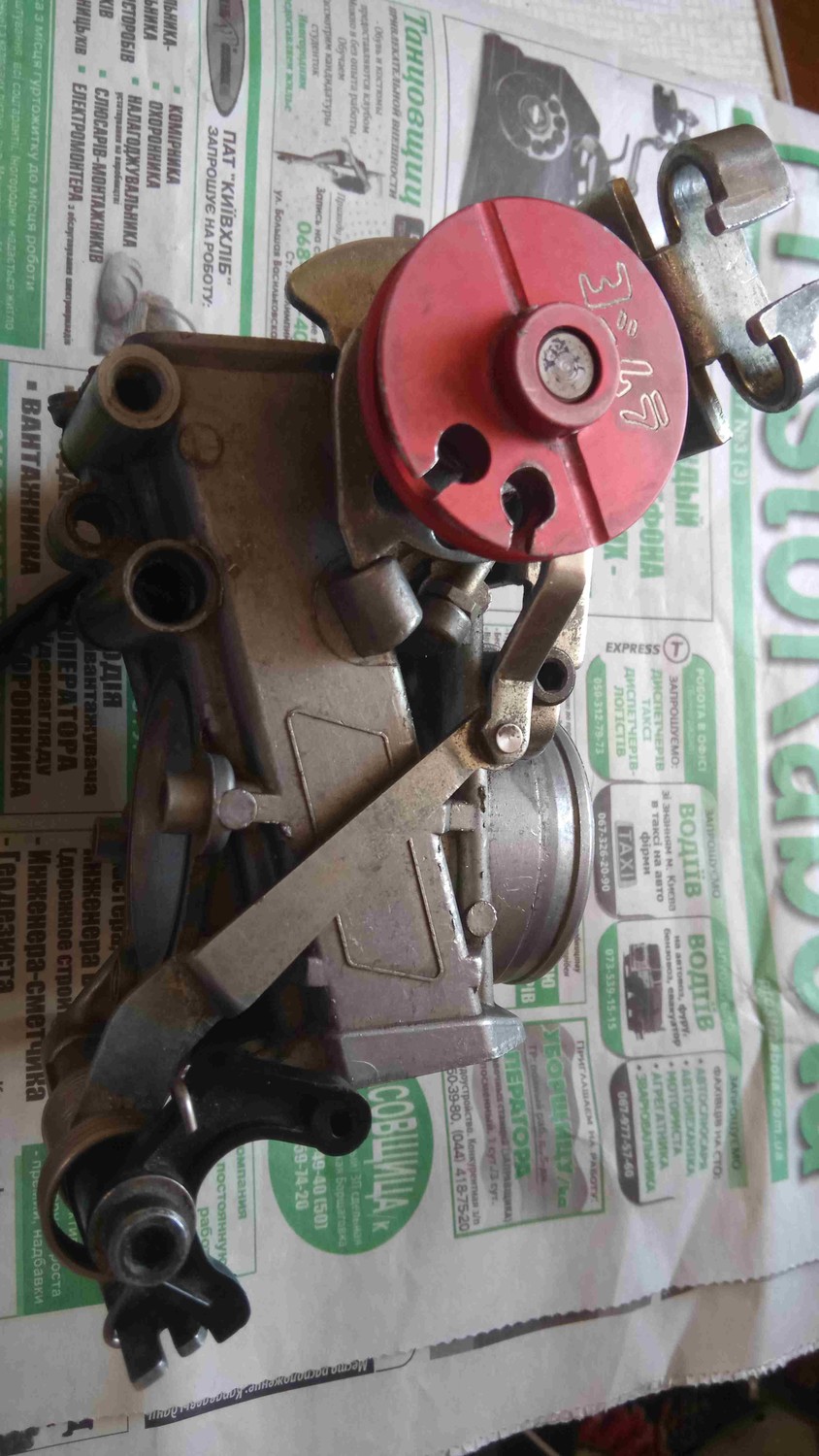

Yxo88 Дата: Чт, 10.05.2018, 11:12 | Сообщение # 1033
Мотоцикл: drz400k
Город: Киев
Сообщений: 19

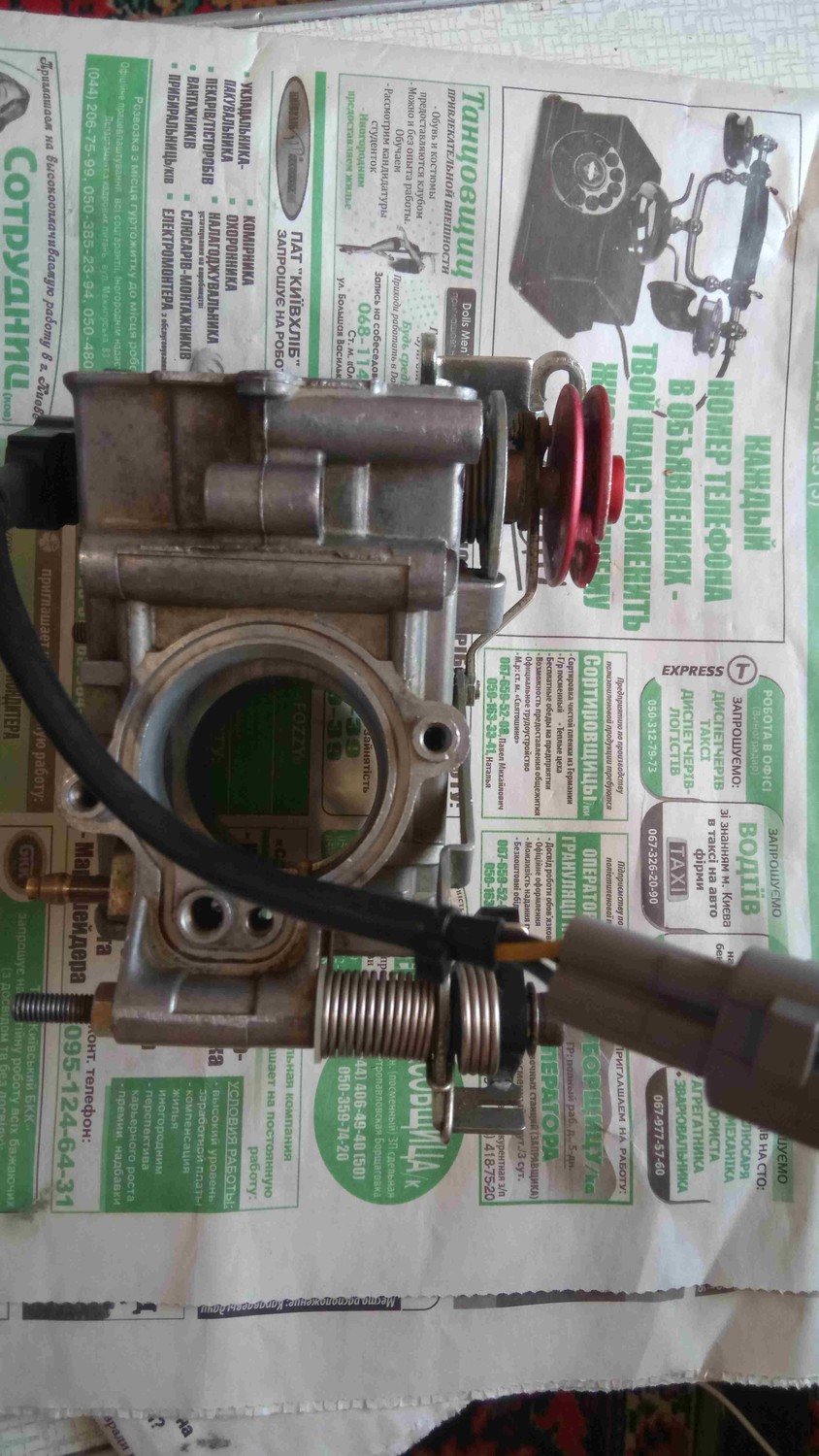

эммммм , а по каким признакам идентифицировать ?
у меня шток ускорителя расположен не в корпусе , есть датчик дрос
Добавлено (10.05.2018, 11:12)
вот такой
Прикрепления: 7209831.jpg (251.2 Kb) · 7574910.jpg (258.2 Kb) · 3902399.jpg (291.8 Kb)
Сообщение отредактировал Yxo88 - Чт, 10.05.2018, 11:13
w1nter Дата: Чт, 10.05.2018, 11:29 | Сообщение # 1034
Мотоцикл: Suzuki DR-Z400S
Город: Almaty
Сообщений: 122
это косой
не МХ
Yxo88 Дата: Чт, 10.05.2018, 11:53 | Сообщение # 1035
Мотоцикл: drz400k
Город: Киев
Сообщений: 19
А в чем разница ?
