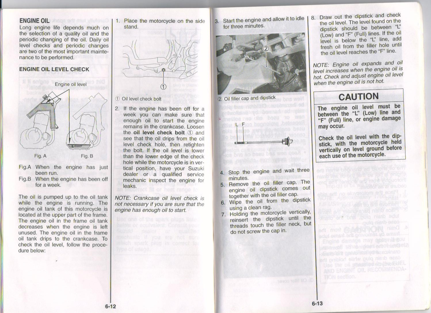

,У мну есть совершенно секретный документ , называется "руководство пользователя" ( тот в котором рассказывается как бибикать и рулить) такой
собсно вот скан части об измерениях уровня масла :
фиг а , все понятно.
фиг б , гласит, так выглядит ваш мотор после простоя с неделю (это нормальное явление , и покупать новый мотор не обязательно)
Замер  происходит так, на ровной поверхности  упереть мот в боковую подставку, открутить болт поставит мопед вертикально, и поглазеть туда  убедится что по нижнюю кромку отверстия плещется масло.  в самом начале Гек об этом говорил же.
там же в правой части есть словеса  о том что корректировку и замер уровня делать когда масло холодное, глядеть лучше перед затяжным продубасом.  happy
Прикрепления: 3186672.jpg (72.0 Kb) · 1631495.jpg (424.3 Kb)
ex-drz-rider Дата: Пн, 04.02.2013, 17:09 | Сообщение # 137
Мотоцикл: Нет
Сообщений: 204
первый раз про этот болт услышал. а что, там прям дырка в картер или стёклышко какое?
She Дата: Вт, 05.02.2013, 02:35 | Сообщение # 138
Отверстие. smile
Дачник Дата: Вт, 05.02.2013, 09:44 | Сообщение # 139
Сообщений: 1341
С болтиком (пробочкой) smile .

кстати в русскоязычном мануале, что расположен на этом сайте, про этот мифический болтик не слова не сказано....
Гек Дата: Вт, 05.02.2013, 10:48 | Сообщение # 143
Эндурист Болотный
Мотоцикл: Suzuki DRZ 400 S
Сообщений: 494
Точняк, про уровень на холодную есть, а про болтик можно было только догадываться. Спасибо Caribou, с его сов.секретным документом. Развеял сомнения. Считаю, что эта инфа достойна ФАКа в теме про уровень масла
