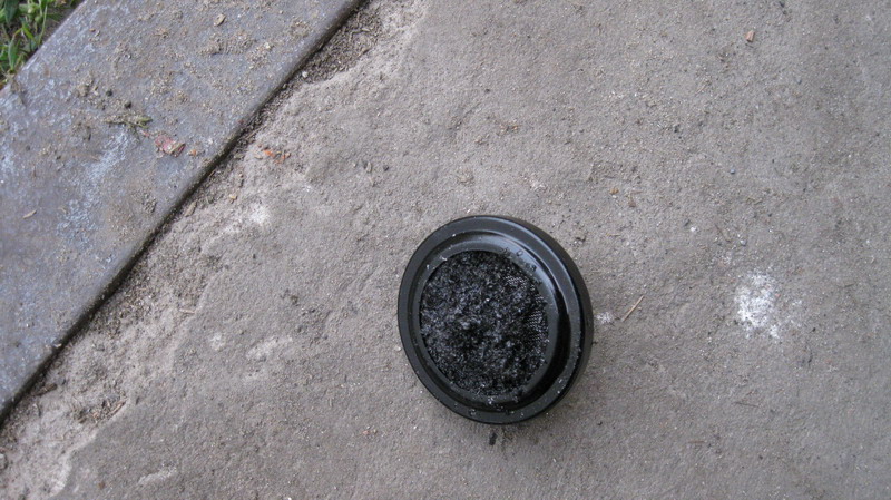

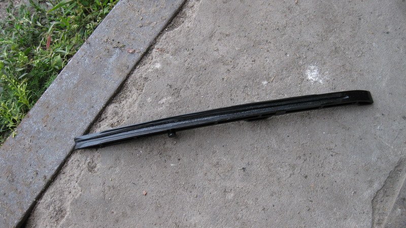

Гек Дата: Пт, 30.08.2013, 06:34 | Сообщение # 191
Эндурист Болотный
Мотоцикл: Suzuki DRZ 400 S
Сообщений: 494
Цитата (Гек)
Маслянный парадокс у меня. После замены ЦПГ (434) начал потихоньку обкатку, посматривая на щуп. Сухой. Ну, ладно, думаю ,надо ж отжечь. Пока обкатываю нельзя. После 800 км прокатился уже, как обычно - нет на щупе масла. Начал подливать, ездить, смотреть - сухой щуп. Слил 2,8л. Понял, надо снимать правую крышку. Снял - ни какого криминала. Разобрал насос - тоже без аномалий. Скинул маслопровод с верхней части рамы, завел - масло хлещет, т.е. в раму подается. Пошел смотреть дальше. Разобрал клапан, который отвечает за уровень масла в раме "oil check valve" Это такой шарик с пружинкой, который при отсутствии давления масла запирает маслоканал и не дает стекать маслу из рамы. Тоже все в норме. Дул ртом в канал - не продувается. Все плотно. У меня раньше масло за ночь не уходило из рамы. Сейчас совсем не задерживается. При сливе масла из рамы вытекает грам 50. Раньше грам 500. Есть у кого мысли. В принципе можно забить и ездить, но надо придумать альтернативный способ замера уровня.
Эх, вообщем, чудес и парадоксов в технике не бывает. Все от лени или "авось прокатит" :smok:.
История такова. В прошлом году обнаружил надорванную цепь ГРМ, пара звеньев, которые по пилили пластиковые башмаки натяжителя. Пластиковой стружкой забило сетку фильтра грубой очистки, который стоит внутри двигателя. Упало давление масла, отсюда  отсутствие масла в раме. Проехал я с этой фигней 4тыс. и застучал КВ. Вскрытие всю эту картину и показало. Еще дешево отделался, кроме КВ все живое. А надо было, в прошлом году при замене ЦПГ, разобрать мотор полностью и прочистить  фильтр. Еще подумал про это, но лень и авось меня забороли.
Прикрепления: 2365216.jpg (157.7 Kb) · 0466172.jpg (151.8 Kb)

Гек, а где этот фильтр стоит?
Dimaest Дата: Ср, 04.09.2013, 12:19 | Сообщение # 193
в моторе
SkaterMF Дата: Ср, 04.09.2013, 12:27 | Сообщение # 194
Любит гуглить перегуглить
Мотоцикл: DRZ-400 sm
Город: Мытищи
Сообщений: 766
Это тот что снизу под защитой поз 12? Я только этот фильтр грубой очистки знаю) По фото не похож
Сообщение отредактировал SkaterMF - Ср, 04.09.2013, 12:28
Dimaest Дата: Ср, 04.09.2013, 14:11 | Сообщение # 195
номер 12 это на раме! ...а другой внутри мотора МАСЛОЗАБОРНИК называется
